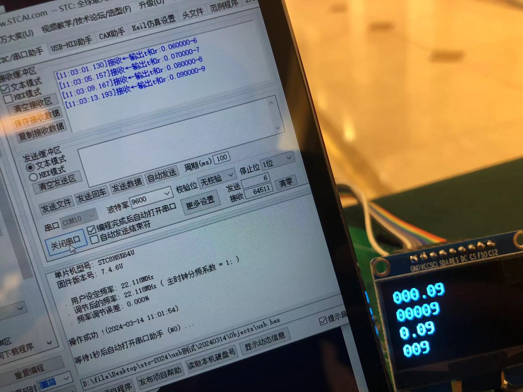

买了一个OLED屏,里面有一个小数显示函数,我调用后,发现经常显示的数比实际小0.01

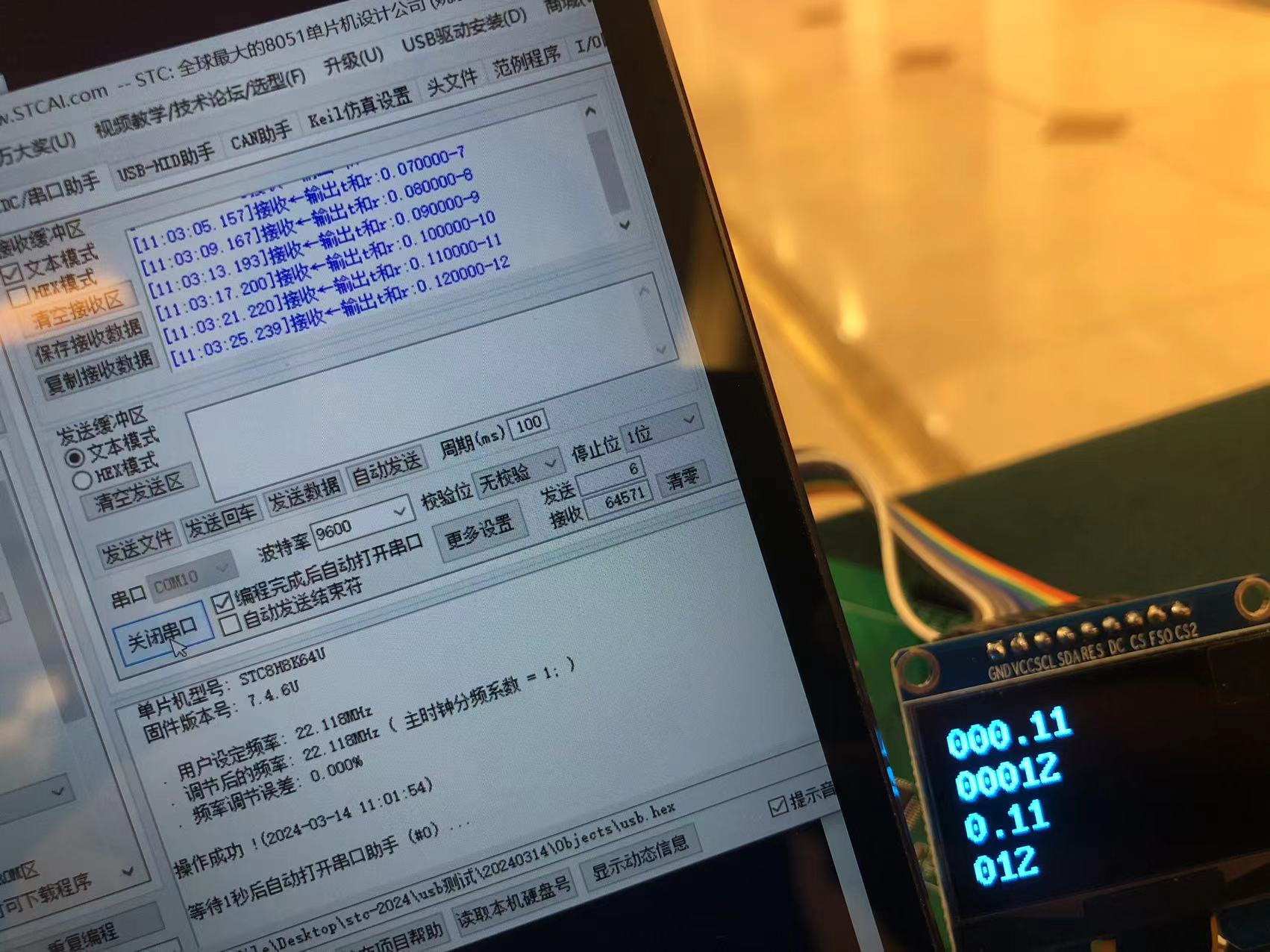

用USB串口跟踪,0.01到0.09显示和实际一样,但0.10、0.11、0.12显示就要小0.01,0.13又显示正常为0.13,百思不得其解是什么原因?
各位大神有知道是什么原因导致的吗?

跟踪照片如下:

 楼主| 发表于 2024-3-14 11:34:53 | 显示全部楼层
可能我找到问题了
估计输出0.100000,实际在单片机里是0.999999,输出就有问题,尾数加了0.005后显示正常了
