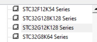

ISP添加keil型号和头文件有个错误,多加了个型号

发表于 2024-3-14 10:53:43 | 显示全部楼层 |阅读模式
如题

 楼主| 发表于 2024-3-15 16:28:25 | 显示全部楼层
wangxi*** 发表于 2024-3-14 11:46
会不会是新品,流片中?
官方预留

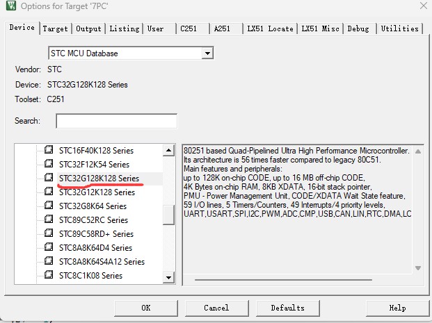

发表于 2024-3-15 17:07:20 | 显示全部楼层
这个CDB文件是可以编辑,可以自己修改、添加自定义MCU。我就删除了不用的MCU型号,只保留自己常用的,甚至可以把ATMEL和STC的MCU集成到一起。
看右边的描述RAM是4+8=12k,所以名字错误了。

发表于 2024-3-22 08:37:34 | 显示全部楼层
STC.CDB中,STC32G128K128 Series和STC32G128K128 Series的参数确实不一样,真有可能是还未发布的一款超大RAM的MCU:
STC32G128K128 Series:
CPU=IRAM(0-0xFFF) XRAM(0x80000-0x9FFFF) IROM(0xFE0000-0xFFFFFF) CLOCK(35000000)
MON=S251.DLL("") TCORE51.DLL("-p251")
SIM=S251.DLL("") DCORE51.DLL("-p251")
SFILE="LIB\STARTUP251.ASM" ("80251 Startup Code")
REGFILE=STC32G.H("STC")
STC32G12K128 Series:
CPU=IRAM(0-0xFFF) XRAM(0x10000-0x11FFF) IROM(0xFE0000-0xFFFFFF) CLOCK(35000000)
