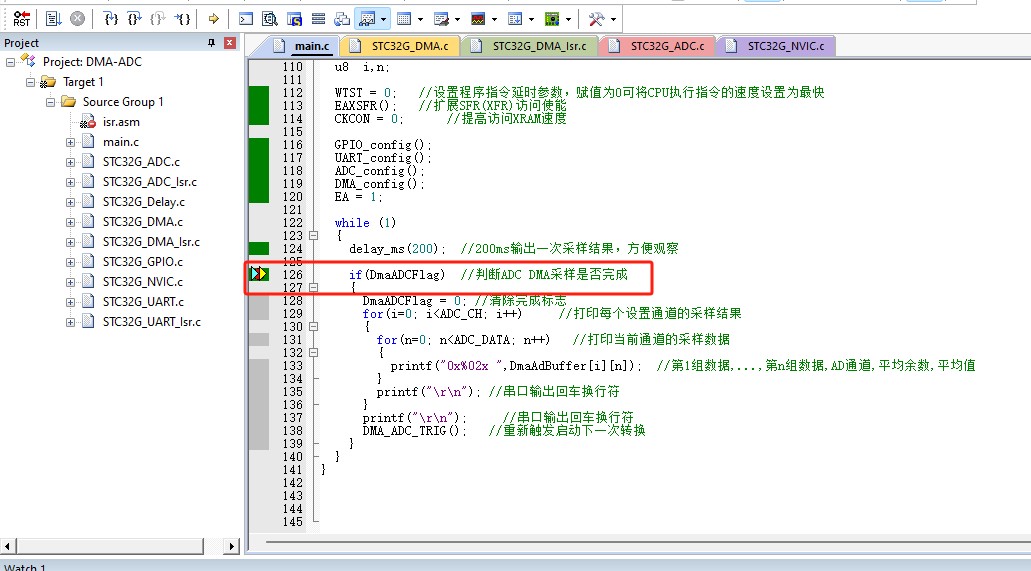

 楼主| 发表于 2024-3-14 11:17:30 | 显示全部楼层
截图202403141116195556.jpg 因为没收到DMA ADC的中断事件,循环一直卡在这里了
