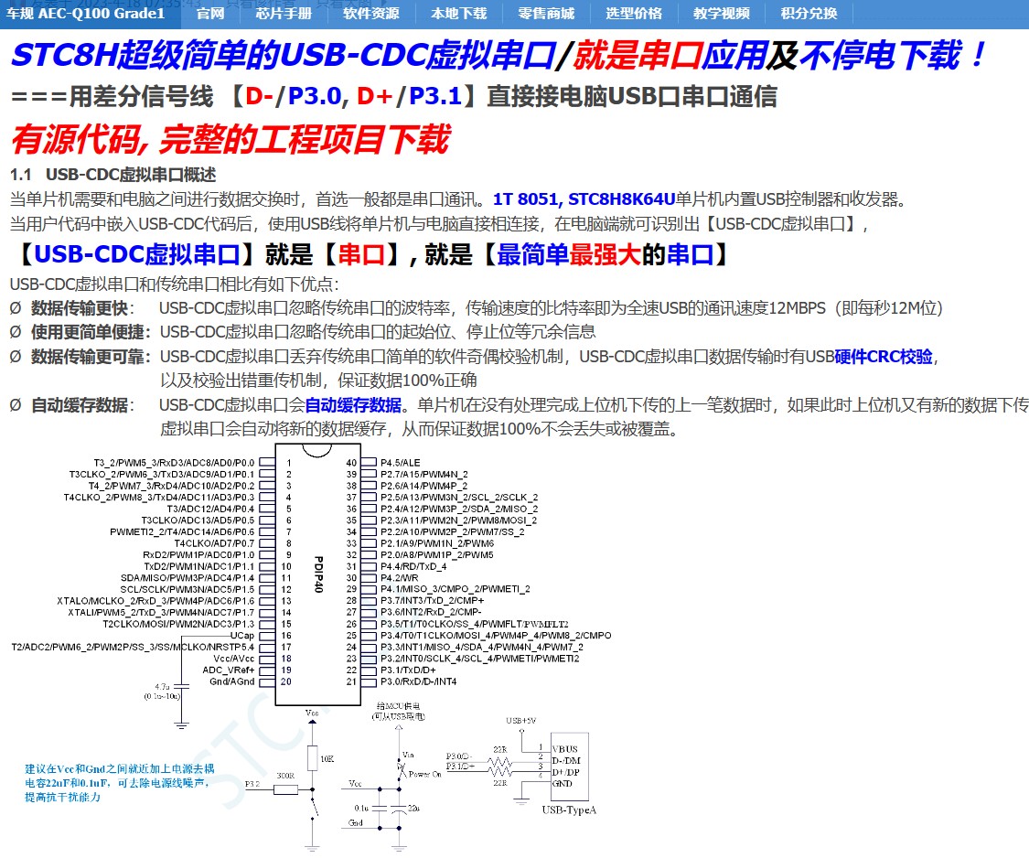

STC8H8K64U启用USB-CDC虚拟串口后,占用了USB硬件资源,因此无法直接使用这种串口进行烧写程序(软件重启后不运行用户代码,所以会启用STC-HID接口,电脑不会被认到虚拟串口)。所以,按以往思路不变,下载前自定义烧写命令(如 @STCISP#),单片机在识别命令后进行软启动,重启后再用HID接口进行烧写。本人对 STC8H8K64U-DEMO-CODE\61-CDC(Communication Device Class)协议范例 进行修改,让其实现自动重启、自动使用HID接口进行烧写功能。因本人属于菜鸟级,水平有限,代码相对幼稚,敬请专家们指导。

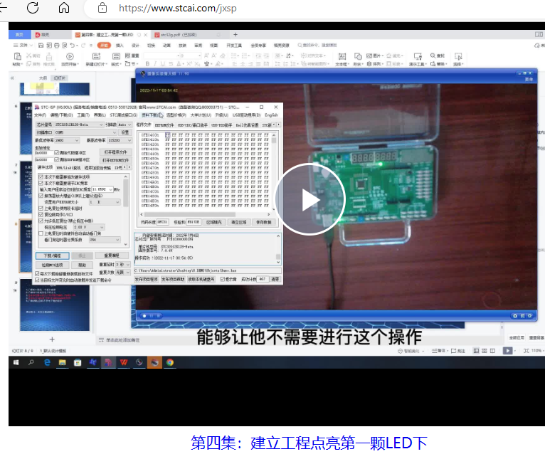

开心您测试成功,屠龙刀的USB-HID不停电下载,USB-CDC不停电下载的视频其他网友可以参考看下
深圳国芯人工智能有限公司-视频演示 (stcai.com)
冲哥的STC32G12K128实验箱的教学视频 【第4集下】,
也讲了USB-HID不停电下载,USB-CDC不停电下载,其他网友可以参考看下
深圳国芯人工智能有限公司-教学视频 (stcai.com)

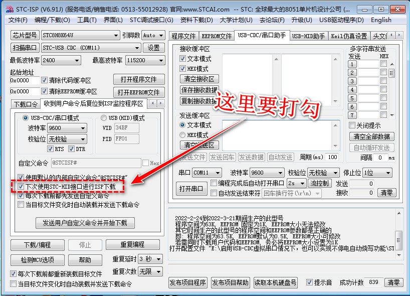

发表于 2024-3-18 14:43:33 | 显示全部楼层
那里有讲这个什么时候打勾,什么时候不打勾呢?
3565
7700
7700
发表于 2024-3-18 15:58:15 | 显示全部楼层
不断电下载时打开,不想的时候关闭
