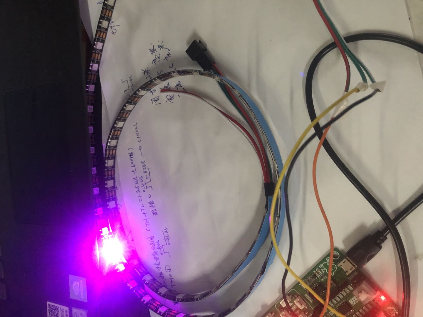

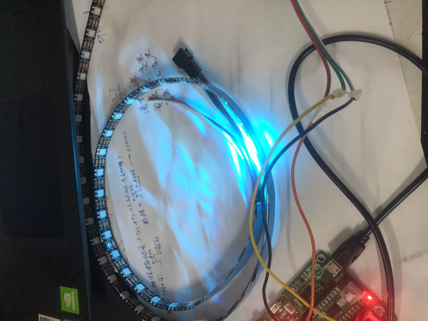

看见X宝 卖的ws2812灯带觉得挺好玩,闲来无事买了一条1米60灯的。自己写了个驱动 :
功能 1 .灯全亮(可调7色),2.流水灯(可调7色),3 .灯全亮闪烁(可调7色)
制作出来的实物图如下:
