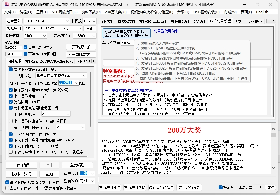

微信截图_20240313234543.png 用isp工具,添加一下就好了.

没有添加头文件,在ISp软件里面添加,点一下自动添加
