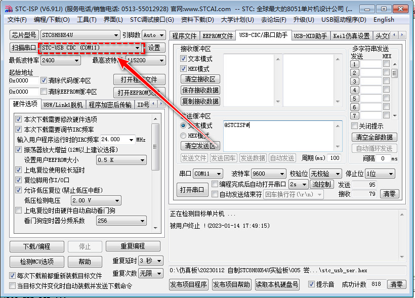

请教:STC8H启用USB转虚拟串口功能,执行IAP_CONTR=0x60;后为什么不会重启,且再也无法接收PC发来的数据?
代码根据  STC8H8K64U-DEMO-CODE\61-CDC(Communication Device Class)协议范例  进行修改。
就是在主程序中设置每5秒执行IAP_CONTR=0x60;
STC-ISP工具上任何提示也没有,串口号也不变,只是单片机有点动静(外接的数码管会闪动一下)

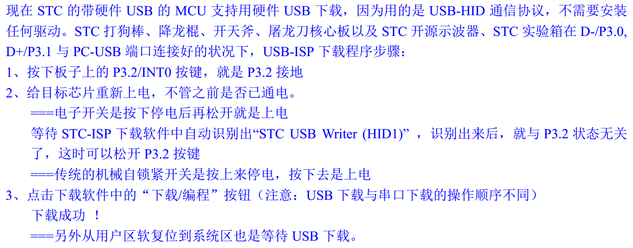

发表于 2023-1-14 20:02:19 | 显示全部楼层
STC8H8K64U在等待USB下载了

发表于 2023-1-15 18:52:17 | 显示全部楼层
神*** 发表于 2023-1-14 20:02
STC8H8K64U在等待USB下载了
没有,因为CDC串口号没有变化

发表于 2023-1-16 09:00:10 | 显示全部楼层
我是这样测试 执行IAP_CONTR=0x60 的:
例程:STC8H8K64U-DEMO-CODE\61-CDC(Communication Device Class)协议范例
芯片:STC8H8K64U-45MHz-TSSOP20
主频:24MHz
大循环中改为每10秒重启一次:
   while (1)
        delay_ms(10000); //
        IAP_CONTR=0x60;//重启
结果:STC-ISP中的串口号不会变回 STC USB Writer (HID1)
现在知道怎样解决这个问题,就是不知道是什么原因。
