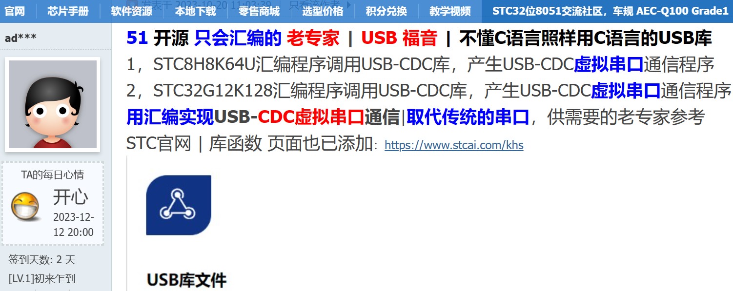

51 开源 汇编语言调用USB-CDC库文件实现USB-CDC虚拟串口通信,取代传统串口 - USB:USB-CDC虚拟串口/就是串口,一箭双雕之USB转双串口,[鼠标+键盘]的HID复合设备 - 国芯论坛-STC全球32位8051爱好者互助交流社区 - STC全球32位8051爱好者互助交流社区 (stcaimcu.com)
