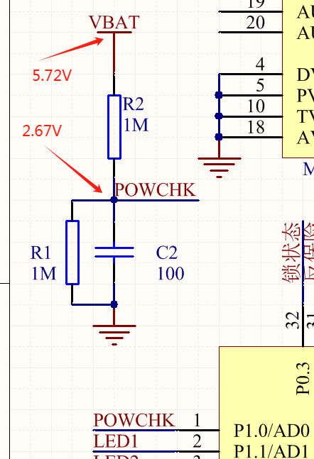

6V电池经2个1M电阻分压,接P1.0测电压,测量结果偏小。
检测后发现分压值偏小,怀疑P1.0有漏电。
P1.0已设置高阻,还会有漏电吗?

你先改成 200K 分压,将采样时间设置延长,ADC口加个 0.01uF电容到地,测试下

电阻小了,影响电池寿命。以前用STC15都正常的。是不是有那个寄存器没关闭导致P1.0漏电?

ADCCFG=0x0F,采样时间最大了。

把你详细原理图的PDF发上来,大家好帮你分析

加大电容至103,效果有很大改善。电阻改470K,基本没什么作用。目前仍有0.1V的误差。

1,  先用2个 100K 电阻分压;
2,将ADC采样时间放长
