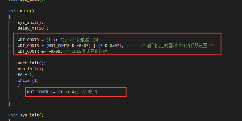

根据这帖子 完成了 启用USB-CDC虚拟串口情况下,也可以实现不停电自动烧写功能 : https://www.stcaimcu.com/forum.php?mod=viewthread&tid=720
但是加上看门狗功能,需要烧录2次才能进入USB-CDC模式。不加看门狗则正常
红框为增加的代码
重启代码为:
                USBCON = 0x00; // 清除USB设置
                USBCLK = 0x00;
                IRC48MCR = 0x00;
                delay_ms(10);
                IAP_CONTR |= 0x60; // 重启
启用USB-CDC虚拟串口情况下,也可以实现不停电自动烧写功能.rar (195.76 KB, 下载次数: 147)

发表于 2024-3-13 16:59:39 | 显示全部楼层
在程序初始化位置加上"RSTFLAG |= 0x04;"指令试试:
  1.     P_SW2 |= 0x80; // 扩展寄存器(XFR)访问使能
  2.     RSTFLAG |= 0x04; //设置硬件复位后需要检测P3.2的状态选择运行区域,否则硬件复位后进入USB下载模式

发表于 2024-3-13 17:19:41 | 显示全部楼层

发表于 2024-3-13 18:01:31 | 显示全部楼层
小*** 发表于 2024-3-13 17:19
尝试了。不行, 我用开发板测试,所有IO没有接东西。
我在开天斧板子上测试都没有出现需要烧2次才出现CDC串口的情况。

发表于 2024-3-14 00:22:24 | 显示全部楼层
https://detail.tmall.com/item.ht ... .0.0.2b7d2e8dSnLfWa  用的是这个板子
