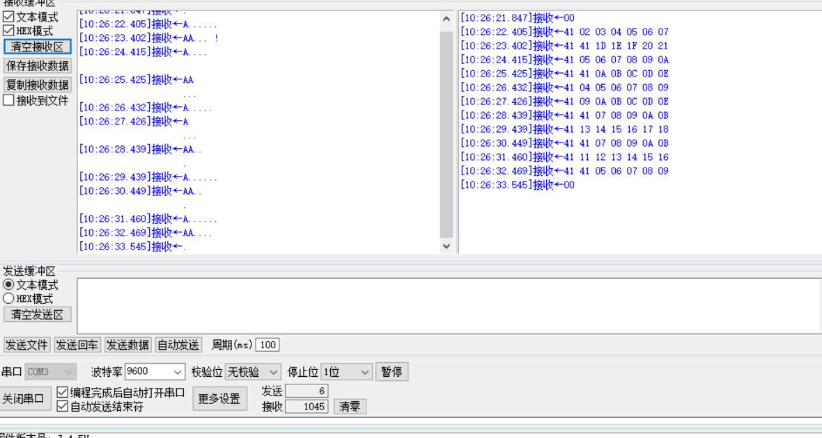

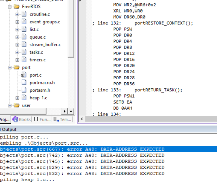

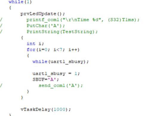

我正在利用官网下载的freeRTOS代码,发现在我的编译环境下,调用函数会出现问题,具体问题见图片描述。

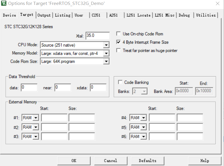

我以为是编译环境的配置问题,尝试改了一下,把内存模型从XSMALL改为LARGE,但是这样编译又通不过了。
请教一下,这是什么问题,应该怎么解决?

找到问题了!原因是我想在timer0时钟里增加一个全局的系统时间戳,用于计算时间,但是这段代码引起了系统错误!
