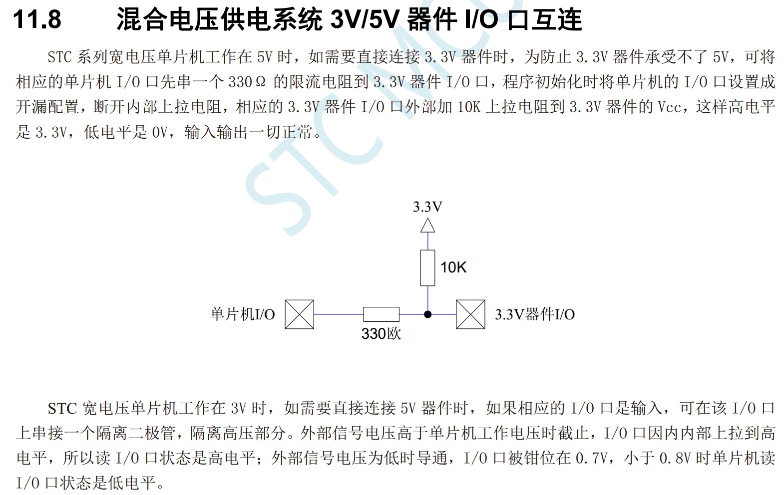

发表于 2024-3-13 11:56:14 | 显示全部楼层
用  【串口 + 开漏 + 10K上拉-在3.3V端的上拉电阻】
STC8/STC32 串的电阻不用了

发表于 2024-3-14 10:38:47 | 显示全部楼层
这种情况低电平比较高
