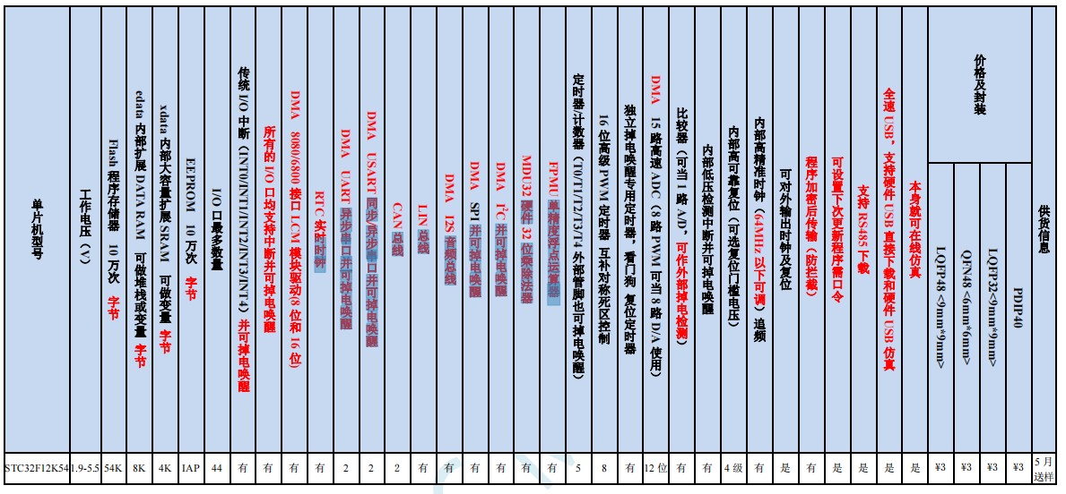

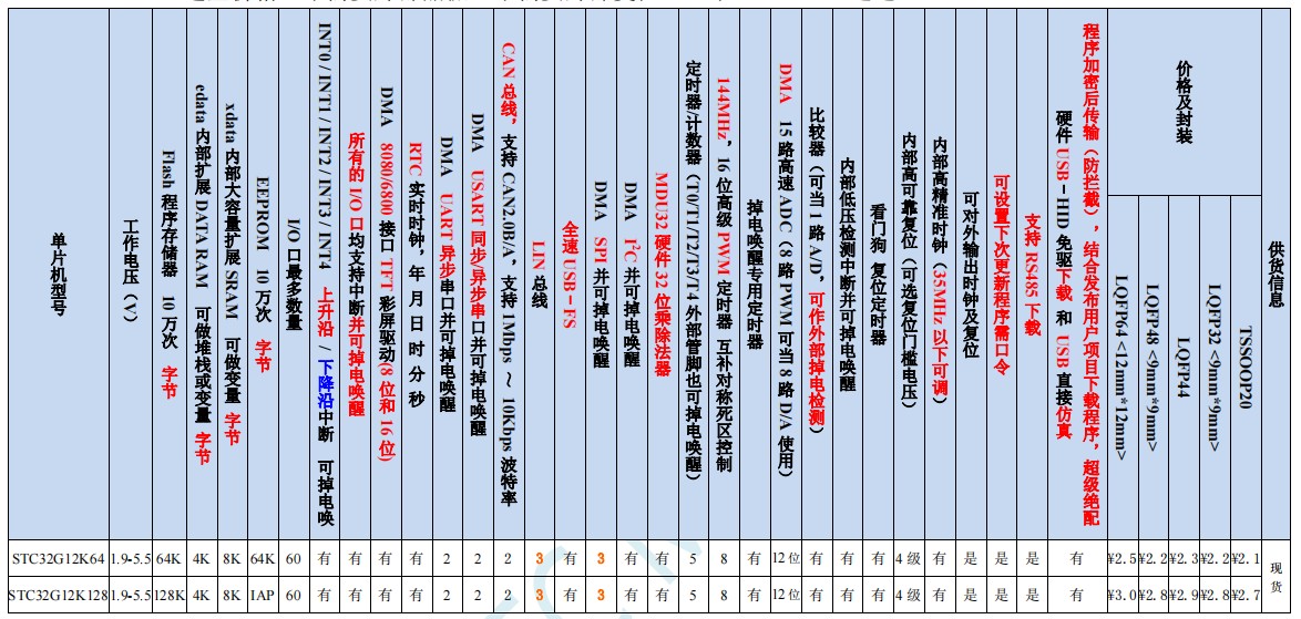

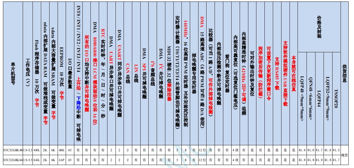

你可以直接对比这3个资源图, 区别还是挺大的
STC32F12K系列
STC32F12K系列
STC32G12K系列
STC32G12K系列
STC32G8K系列

F带浮点数

发表于 2024-3-13 13:27:01 | 显示全部楼层
又仔细对比了一下,主要是浮点数的区别,其他区别确实不大
