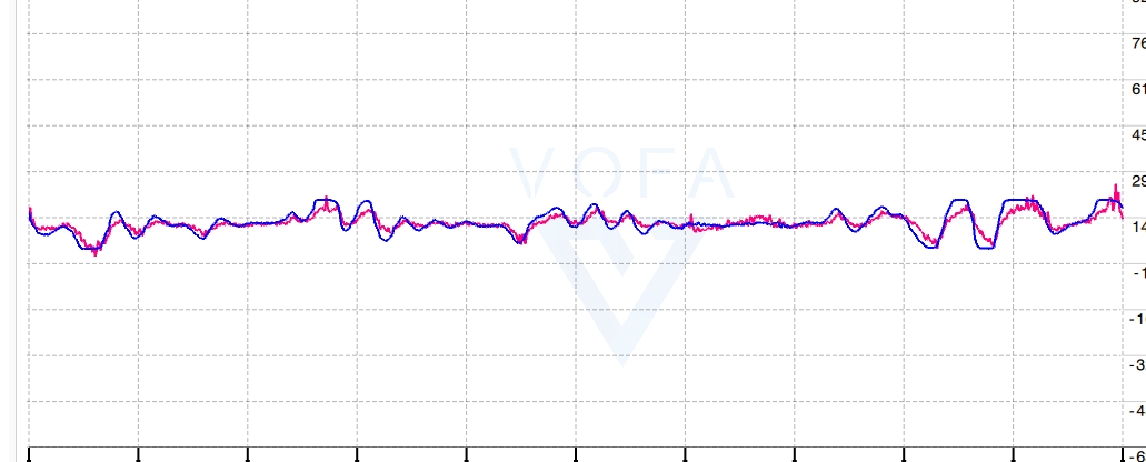

今日正式调速度环,下地波形丑陋无比,死翘翘了
可以尝试使用位置环进行速度控制,位置通过速度积分计算得到,然后通过位置环进行抗扰 这个是控制效果  详情 回复 发表于 2024-3-19 10:47

发表于 2024-3-19 10:47:13 | 显示全部楼层
Yan*** 发表于 2024-3-18 20:01
赛前准备花絮:
/***************2024年3月18日更新***************/
今日正式调速度环,下地波形丑陋无比 ...
这个是控制效果
