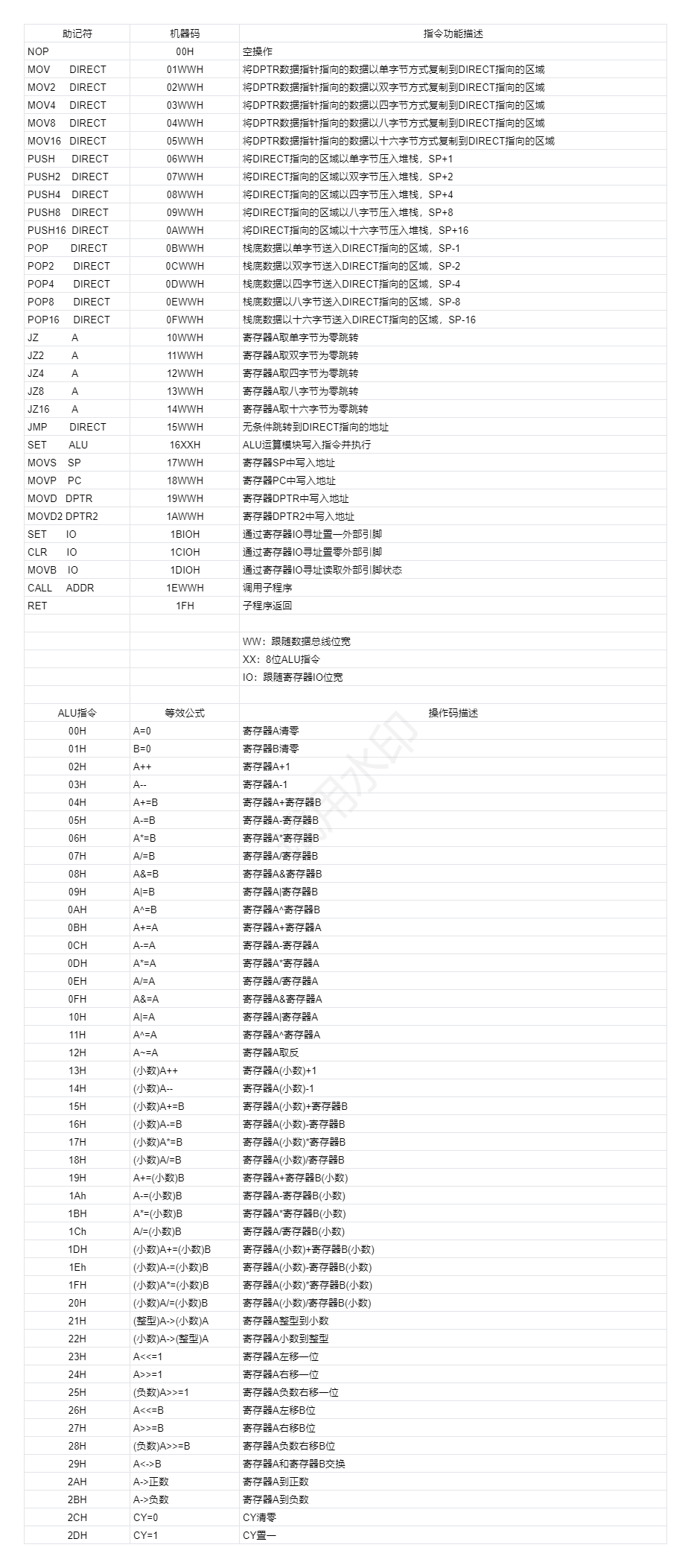

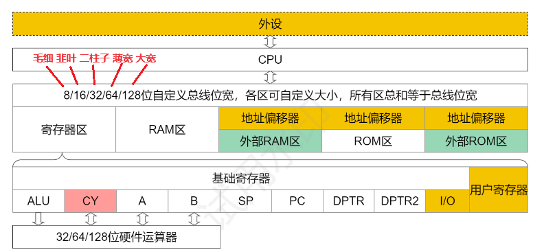

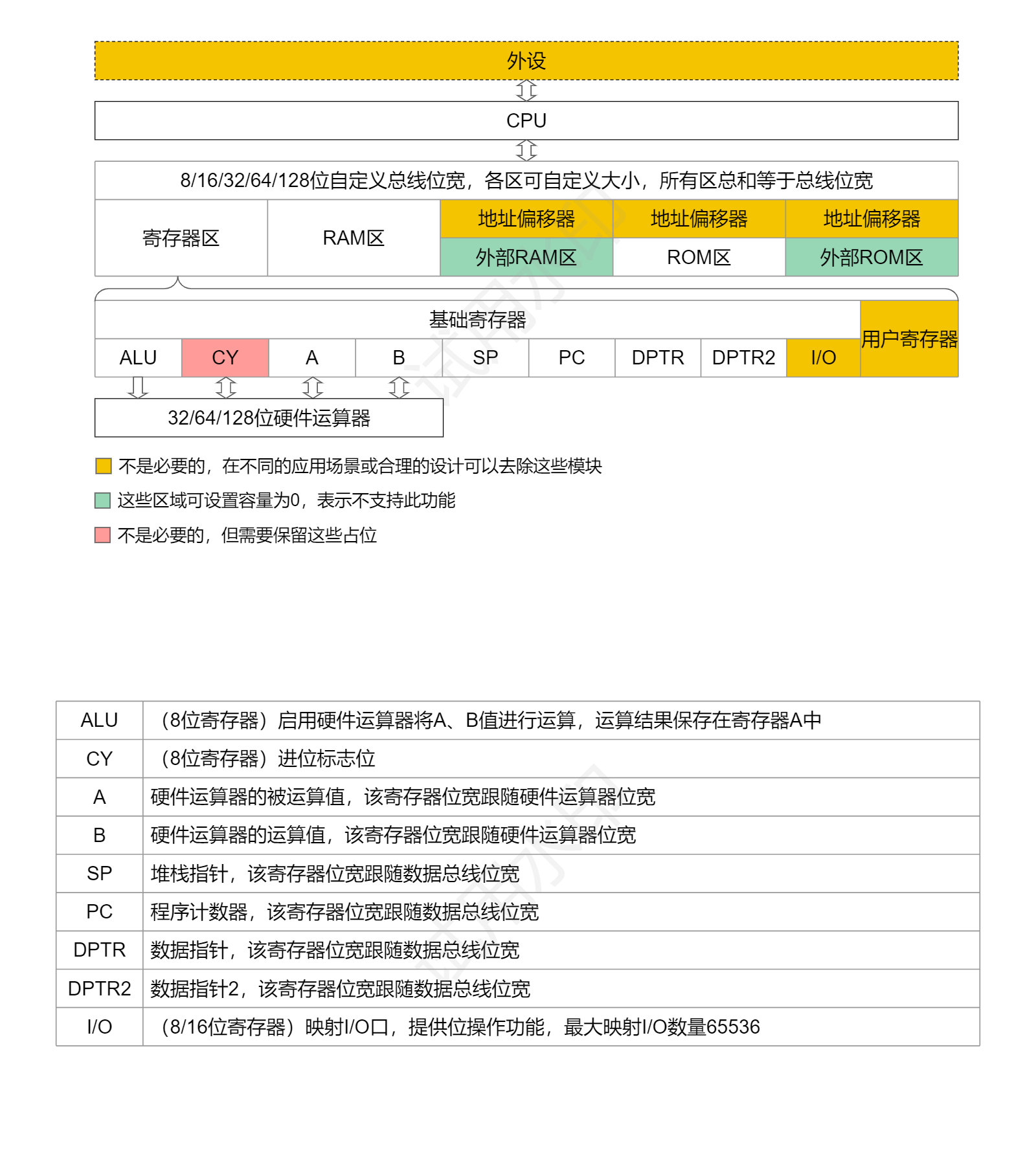

所有的区都挂在一条总线上,用最少的指令访问所有区域
增加了DPTR2,配合DPTR可以实现快速访问连续的区块
对数据的读写还是不太理想?
到底用什么方式中断还没想好,可以听下大家的意见
去除了寄存器B所有运算,寄存器B只当作运算数使用,减少硬件开销

这个128位意义是啥
307
584
2961
2961
 楼主| 发表于 2024-3-13 18:31:00 | 显示全部楼层
冷*** 发表于 2024-3-12 21:10
这个128位意义是啥
支持128位数据运算和更高的扩展能力,没有其他意义了

发表于 2024-4-7 11:04:16 | 显示全部楼层
毛细 、韭叶 、二柱子 、薄宽 、大宽。
哈哈。

发表于 2024-6-12 09:03:03 | 显示全部楼层
8/16/32/64/128位,即1/2/4/8/16字节,氢氦铍氧硫……
