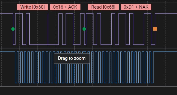

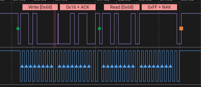

用的是官方IIC自发自收的例子改的
读取单个值 主机读取从机的值 每次回复
不是NAK的0xff, 就是我的设备地址D0后移一位D1
读取整个数组时,数组的第一个数都会是0Xff

发表于 2024-3-12 14:34:45 | 显示全部楼层
1,外部加上 10K 上拉电阻
2,I/O 工作在开漏模式
3,用仿真功能来分析问题出在哪

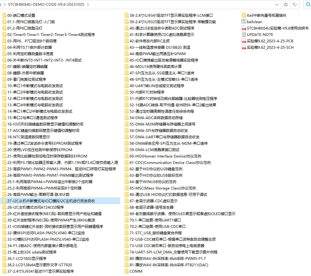

发表于 2024-3-12 14:44:31 | 显示全部楼层
I2C 从机演示程序,见 第27个参考程序
深圳国芯人工智能有限公司-实验箱 (stcai.com)

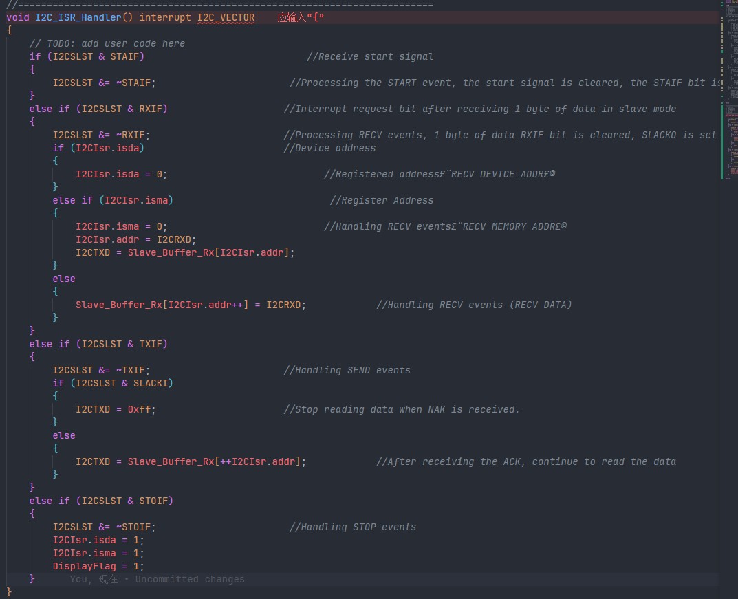

发表于 2024-3-12 14:59:01 | 显示全部楼层
神*** 发表于 2024-3-12 14:34
1,外部加上 10K 上拉电阻
2,I/O 工作在开漏模式
3,用仿真功能来分析问题出在哪
io口模式设置就是开漏 从机中断的处理方式就是从那边拿过来的 一模一样

发表于 2024-3-12 15:00:30 | 显示全部楼层
1,外部加上 10K 上拉电阻
2,用仿真功能来分析问题出在哪
