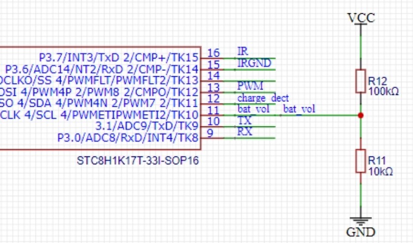

来论坛请教各位大神们,为啥我的ad之后几十或者200来左右,
ad检测脚接到两个10k分压电路分出来也有2.5v左右(MCU工作电压3.3v),
但是ad检测出来的值只有个位数或者两百多。程序使用的是官方的库文件
部分代码如下:

如下你 描述,10K + 10K  电阻分压
如你下图,100K 和 10K 分压,总有1个地方你是错的
原理图是100k测不出来,所以板子上焊接了10k  发表于 2024-3-12 13:54

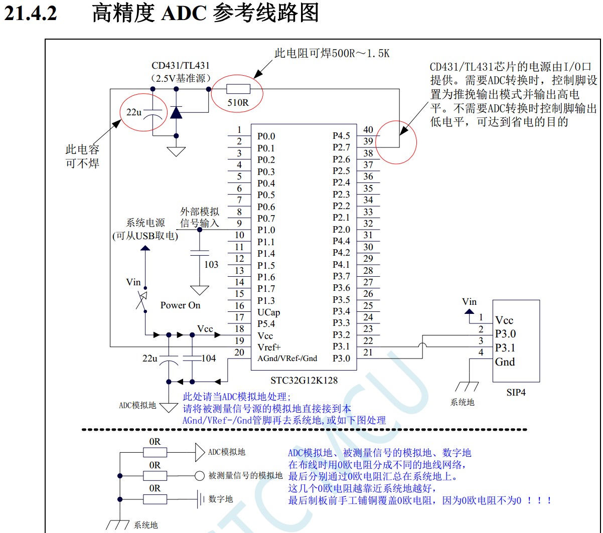

发表于 2024-3-12 12:42:39 | 显示全部楼层
完美的应用线路图请参照:
https://www.stcai.com/xpsc

问题已经解决了,电阻底下短路了
