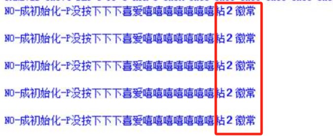

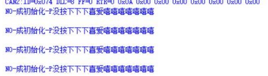

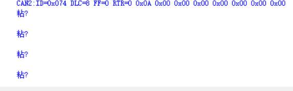

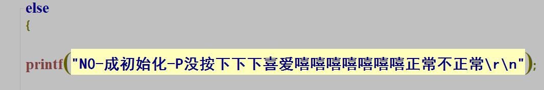

如图:没有加正常的
打印出的效果
加了正常后
打印出的效果
使用的是最新的CAN1CAN2标准扩展收发例程

我又试了试
直接打印正常: 两字,就是乱码

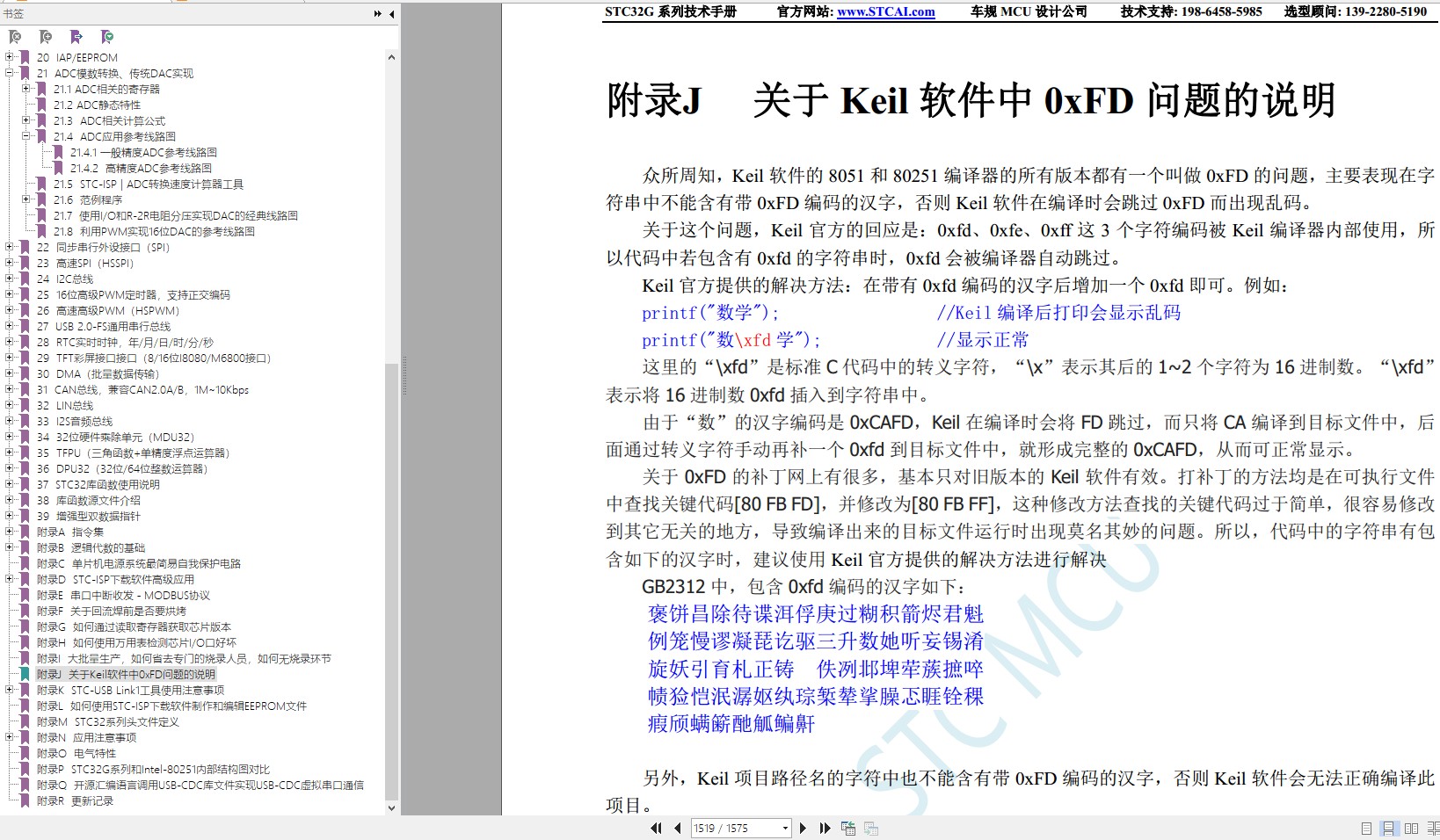

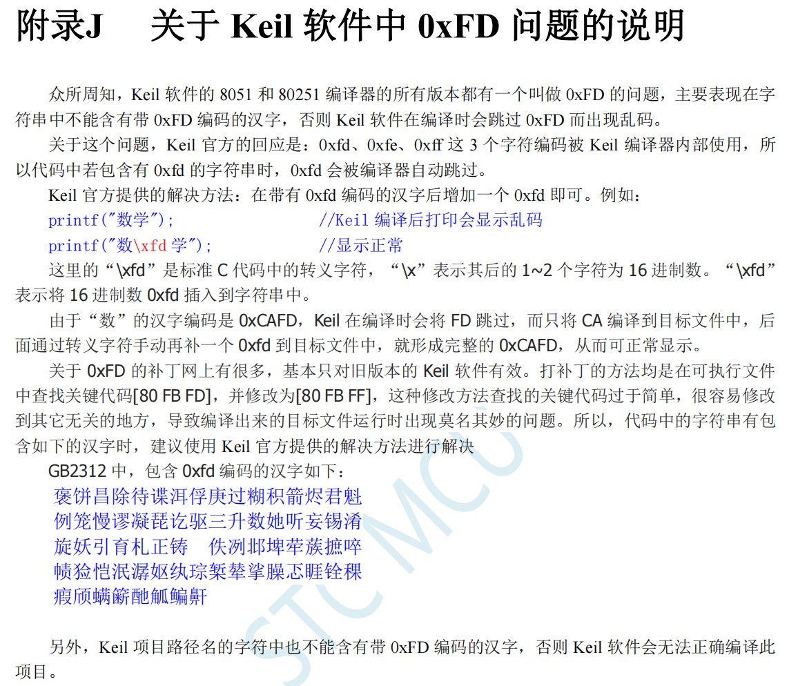

发表于 2024-3-12 11:45:26 | 显示全部楼层
0xFD问题,经典问题,

发表于 2024-3-12 12:30:25 | 显示全部楼层
收到,原来如此,加了后已解决

发表于 2024-3-12 16:32:20 | 显示全部楼层
经典问题,最开始学习8051时候就有

发表于 2024-3-12 18:02:22 | 显示全部楼层
是加了“正”字导致乱码的?
个人感觉Keil官方不解决这个问题有点不负责任,说是内部占用巴拉巴拉的,没有办法软件解决我是不相信的。
