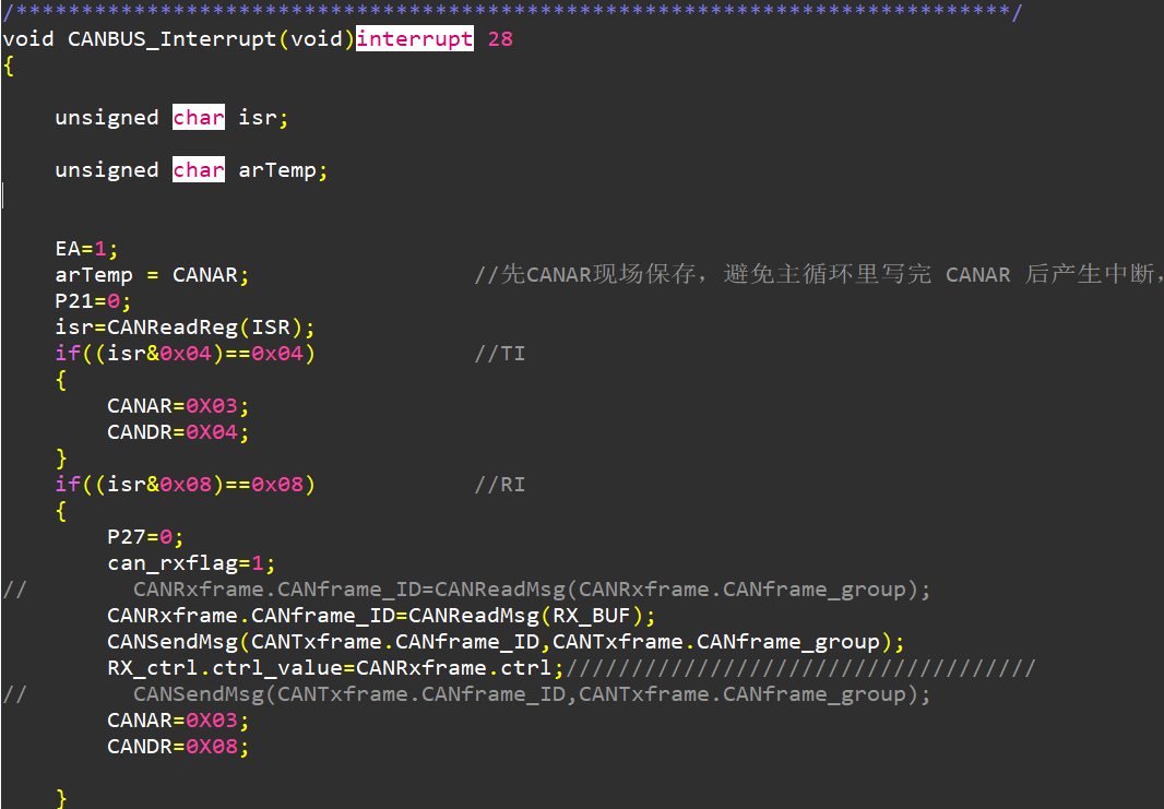

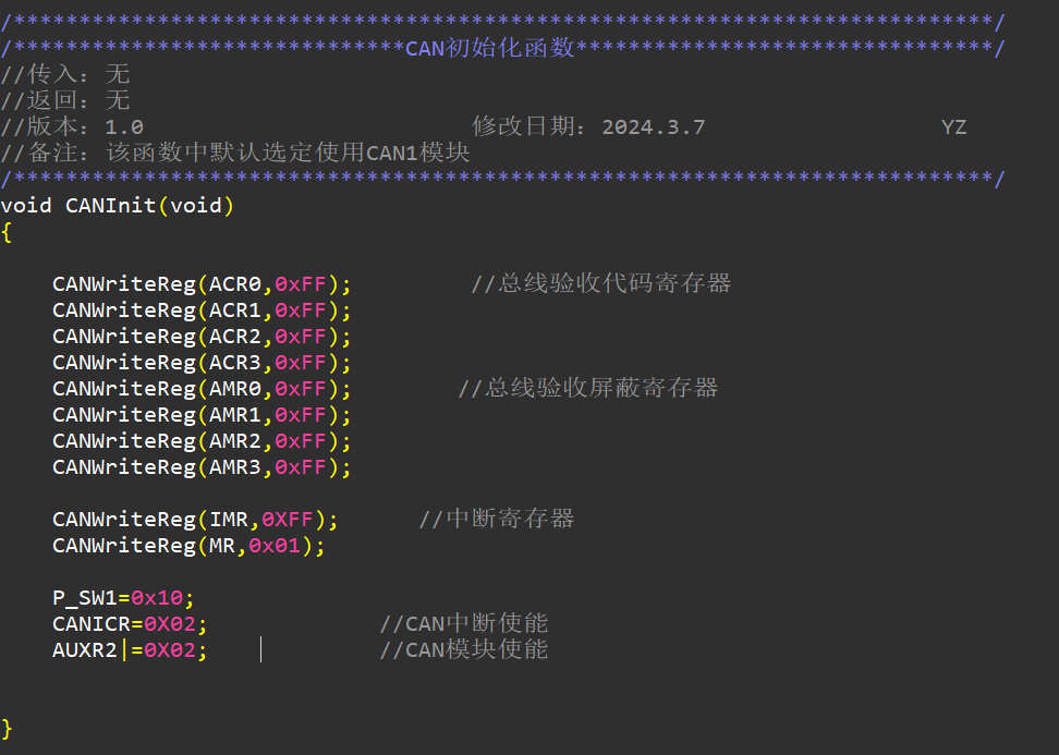

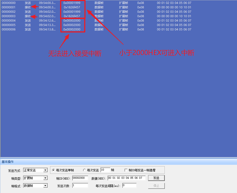

如题 在接受中断中添加了回传和亮灯命令,当ID号小于2000(HEX)时可以正常进入中断,大于等于时便无法进入
系统工作在内部IRC 8M 频率下,CAN波特率为250K

单滤波关系吧?

感谢您的回复之前双滤波模式的时候也是出现这个问题

补充一下,报文接受记录,可以看到当ID长度到达14位之后就无法进入中断,是有什么寄存器未配置嘛
