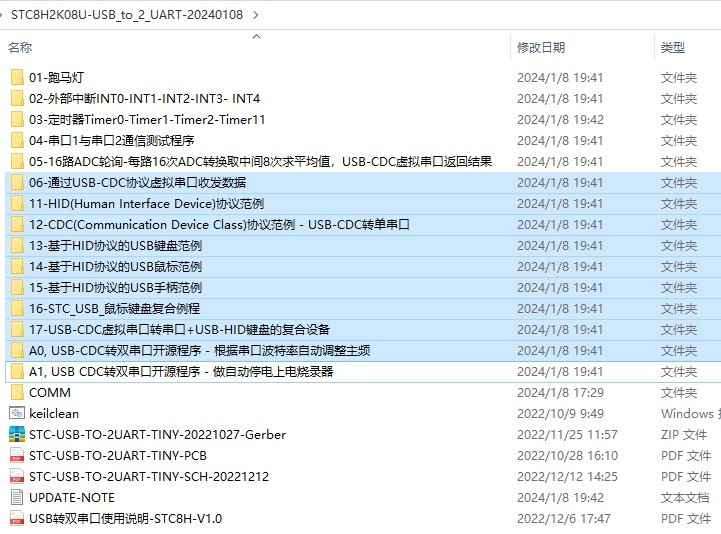

就是个最简单的 HID转I2C !选 STC8H2K08U, RMB0.99
HID, 最大好处,【全部免安装HID驱动】
CDC,【CDC驱动, WIN10及以后免安装CDC驱动
你随便看懂个 HID 程序就行了,自己改成 HID-I2C

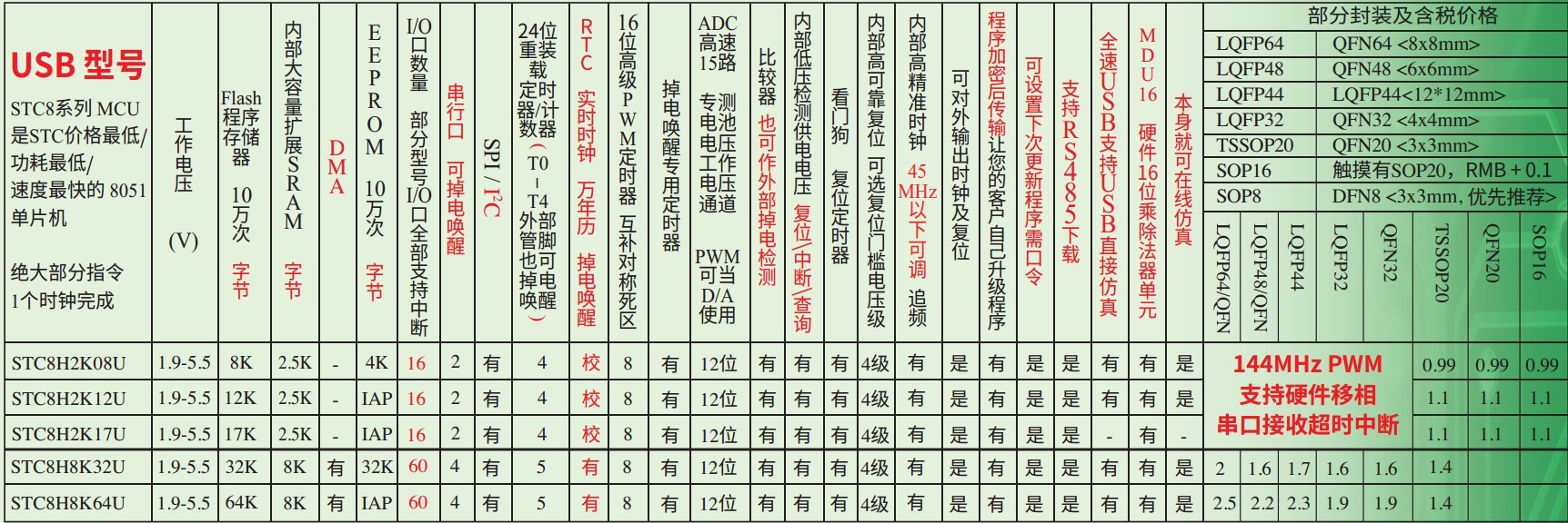

可以先用 STC8H8K64U 来设计,设计成功后,
根据实际程序空间大小,再决定具体型号
https://www.stcaimcu.com/data/ad/stc-select.html
