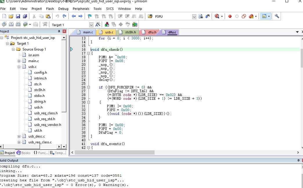

主函数第一句话执行dfu_check()
没有使能XFR就操作P3PU寄存器,这不是裤子都没脱就放大了吗
本来想改一下ISP配合开关机控制的电路的 打开P3PU没反应  才发现XFR没开
还是说不打开上拉电阻给外部电路自由发挥  《故意的还是不小心的》
