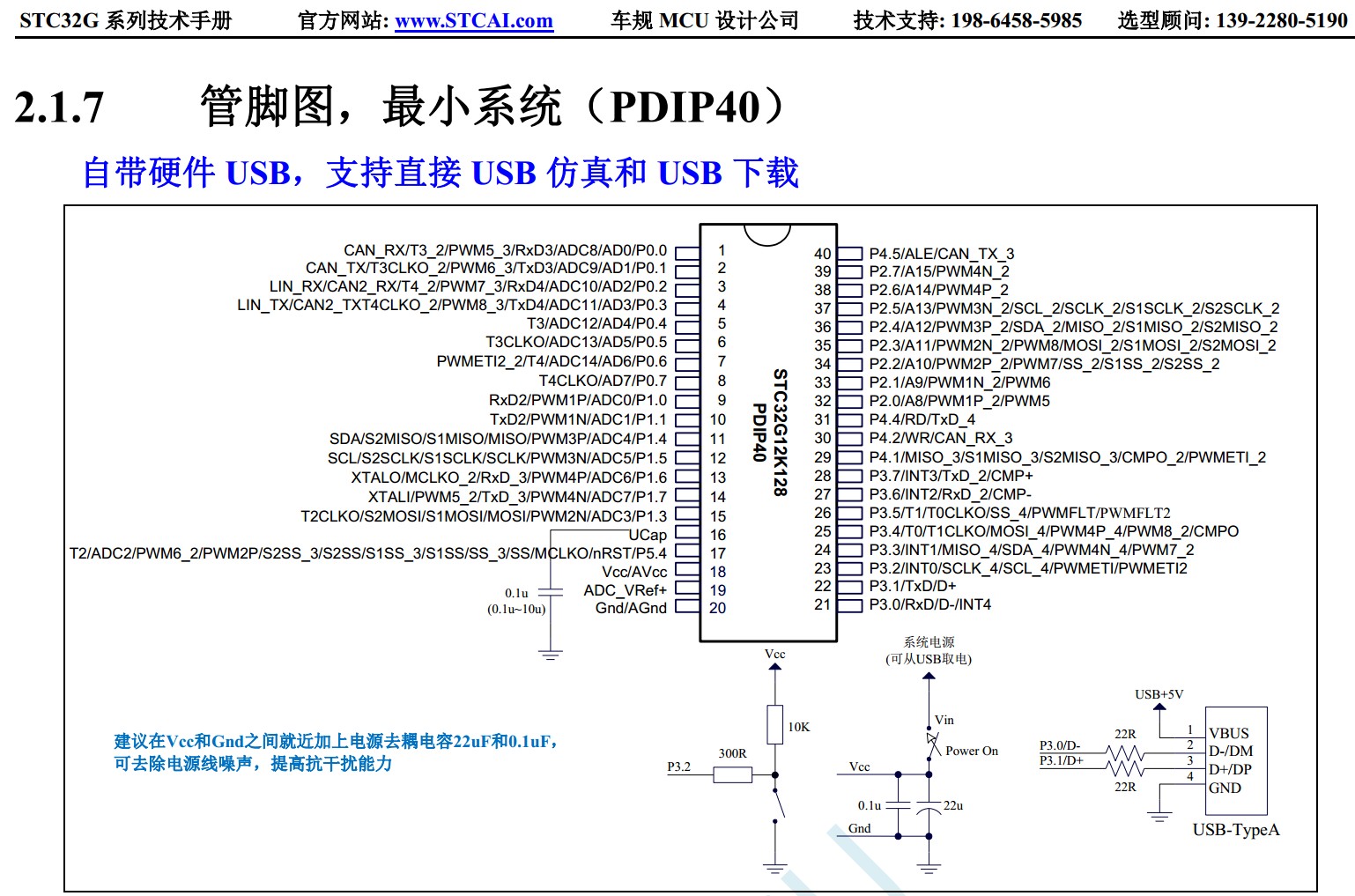

测一下电压:测量 P3.1 口的直流电压,把USB直连线 接到电脑USB口。
正常的板子先按下 INT0/P3.2接地,再按下电源断,松手。
这时显示该口电压3V左右;有问题的板子做上述同样的测试,该口电压只有0.1V左右。
又测试了其它STC32的板子,P3.1口 都有3V左右电压,唯有我的这块试验箱板子几乎没有电压。
是不是可以判断是板子上的芯片有问题?
再用示波器观察 P3.1口,上电瞬间,正常的板子有一个跳变,我的故障板子没有变化。
我也请教了梁工,他说芯片出故障很少,但不能完全排除。
我现在希望找到根本原因,如果真是芯片坏了,只能换了,
或许哪位能有什么好办法,目前看只有 P3.1口有问题。谢谢!

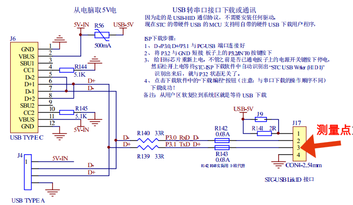

为何总是提 P3.1 有问题 ?
  • 打卡总天数:213
  • 最近打卡:2025-10-20 11:12:23

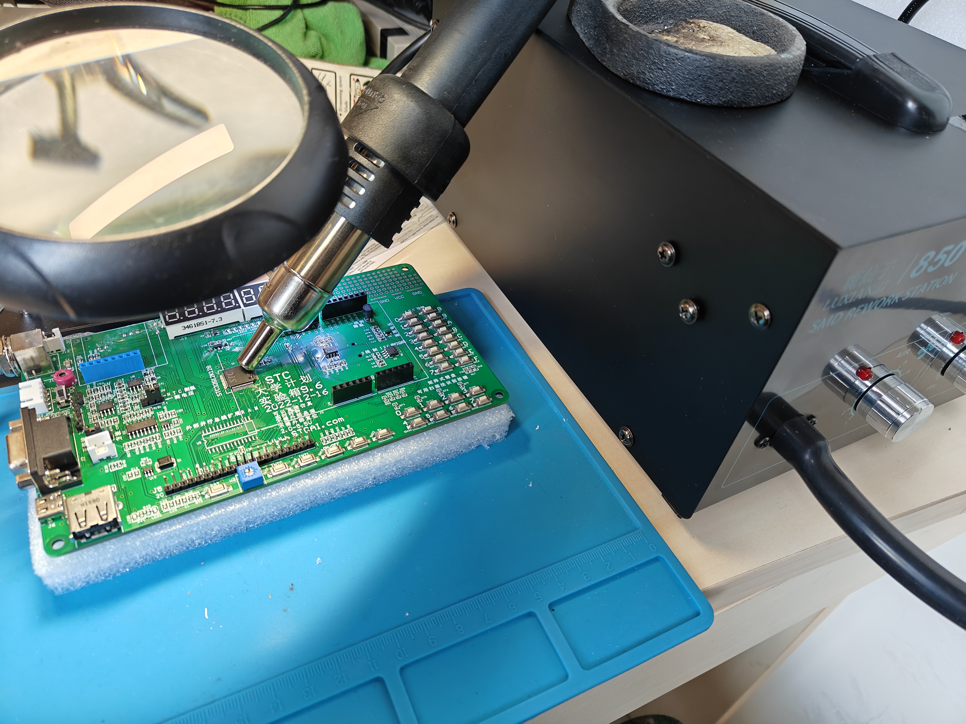

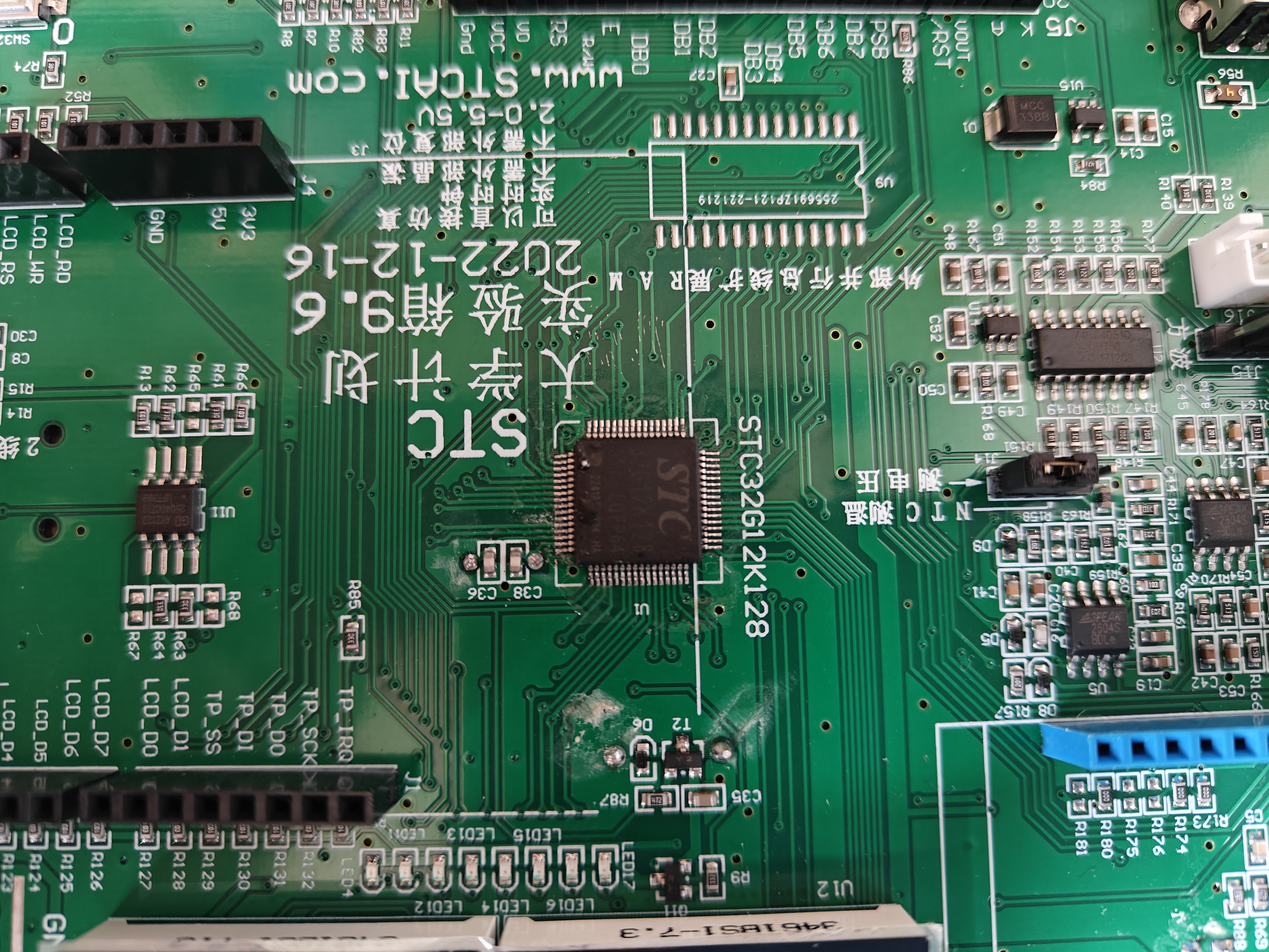

今天心情特别好 芯片换好了,特来向各位老师汇报一下。
购买的热风枪 快递今天才到,迫不及待地拆包装,试用。
先在其他的板子上试验了一会,才开始动手 拆这片64脚的 32G12K128 .
拆下旧片,换上新片,整个过程大约用时30分钟。下
面有几张图,记录换芯片过程。
这次换了芯片 上电 就都正常了,跑一些程序也都正常了。
感谢楼主及各位老师的帮助,在此一并致谢!
准备话这片32G12K128
准备话这片32G12K128
怕焊芯片时有短路漏电,准备一个U盘电流表,只有0.06A,没有问题。
