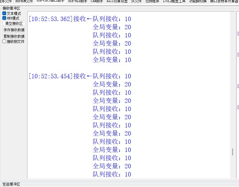

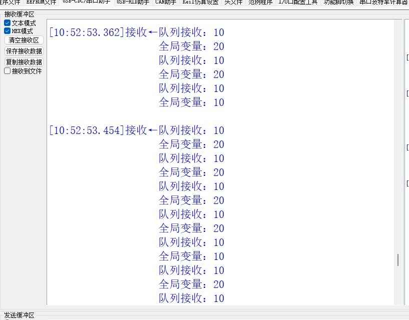

1.3 串口打印信息
       看一下运行结果
          可以看到 队列接收的值 一直为10
       全局变量的值 由于其他任务的影响是  10 或者20

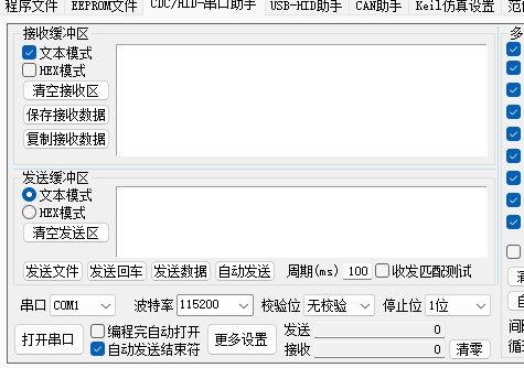

请问这个调试的波特率是多少?
  • 打卡总天数:3
  • 最近打卡:2025-07-18 19:50:07
42
42
发表于 2025-7-18 19:53:19 | 显示全部楼层
请问能把整个调试窗口都截图一下吗?
  • 打卡总天数:3
42
42
发表于 2025-7-18 19:54:05 | 显示全部楼层
我这里什么都没有输出
