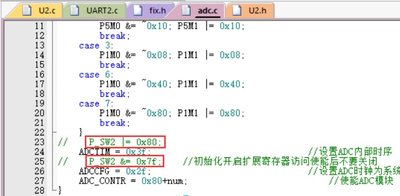

发表于 2024-3-11 17:14:36 | 显示全部楼层
woo*** 发表于 2024-3-11 14:52
主要就是串口2DMA和ADC查询模式不能一起用,甚至,就是不能在同一个固件里面启用他们两个。比如,我初始 ...
截图程序是我修改过的,你的原始代码里面是这么写的:
  1.     P_SW2 |= 0x80;
  2.     // ADCTIM = 0x3f;                              //设置ADC内部时序
  3.     P_SW2 &= 0x7f;

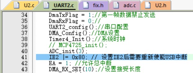

另外,如果初始化USB之后,其它的初始化程序里面有修改到IE2寄存器的话,在全部初始化完成之前需要重新使能USB中断,如图所示:
