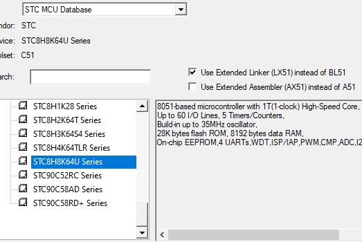

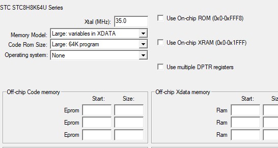

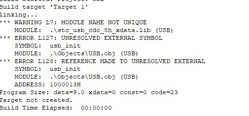

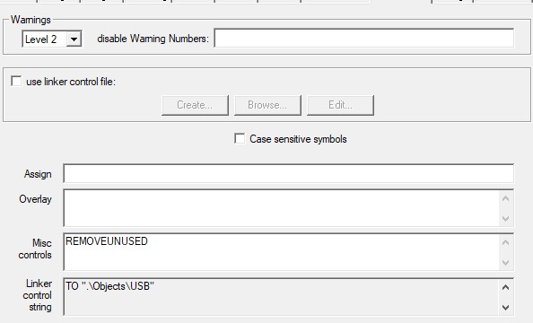

发表于 2024-3-10 23:09:05 | 显示全部楼层 |阅读模式
截图202403102300543630.jpg 截图202403102301135064.jpg 截图202403102301286208.jpg 截图202403102301385971.jpg

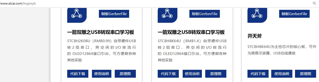

发表于 2024-3-10 23:29:18 | 显示全部楼层
这都是编译通过的,实际运行正常的,从下面的正确程序开始
深圳国芯人工智能有限公司-核心功能实验板 (stcai.com)

发表于 2024-3-11 00:00:30 | 显示全部楼层
完结了  C文件要用main.c做文件名
