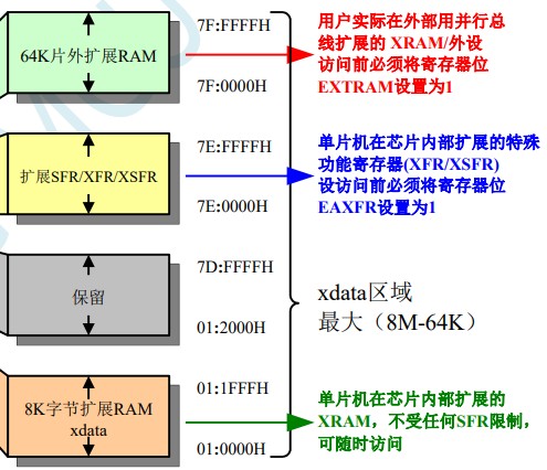

在学习mcu STC32的存储空间映射时,突然有个问题想不通了:
已知,STC32的XFR位于XDATA区域的7E:0000H ~ 7E:FFFFH范围,扩展RAM位于01:0000H ~ 01:1FFFH范围,访问扩展RAM用 ‘MOVX    +  @Ri’或 'MOVX + @DPTR'等形式间接访问,而同为XDATA区域的  XFR  们用的是'MOV  +  @DRk'间接访问。
问题:
XFR为什么用的是'MOV  +  @DRk'形式访问,而不是'MOVX' 形式?
STC32G12K128存储空间映射表

访问扩展RAM也可用'MOV  +  @DRk'间接访问,XFR也可用MOVX指令,只不过效率太低,要先设置DPXL为7EH
