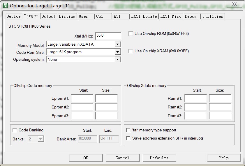

最近在使用STC8H1K08这个单片机的时候总是觉得怪怪的。一开始程序还算正常,按照例程写的串口收发也是正常的。但是在程序越写越多的时候会报空间不够的错误
于是把单片机的size改大
这下编译是没有问题了,但是实际上会出现程序写到代码,压根不执行

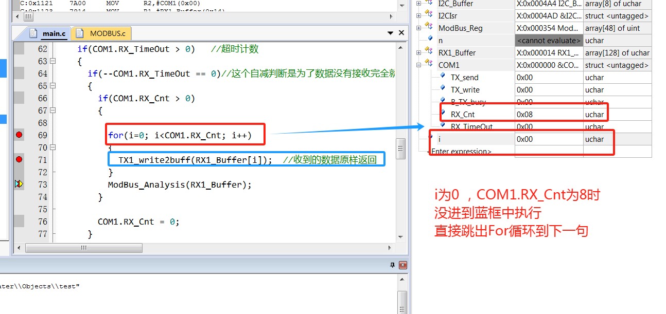

如上图,收到了数据,切RX1_Buffer内的数据就是我下发的数据,COM1_RX_Cnt也为8.按照道理应该进红框中的
for循环,然后执行蓝框中的程序,但是实际却没有执行蓝框中的程序,是直接跳到了下一句。
请问这个是怎么回事??
感谢大家已经解决问题,确实是我内存满的问题,把变量放在外部存储区就没问题了

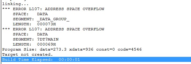

STC8H1K08  是1K的RAM吧,你里面 data+xdata 超了1K了,然后data应该不能超过256

data=273.3byte,超过了单片机256byte。好像堆栈也要在这256byte中,所以还要给堆栈留点余量。
