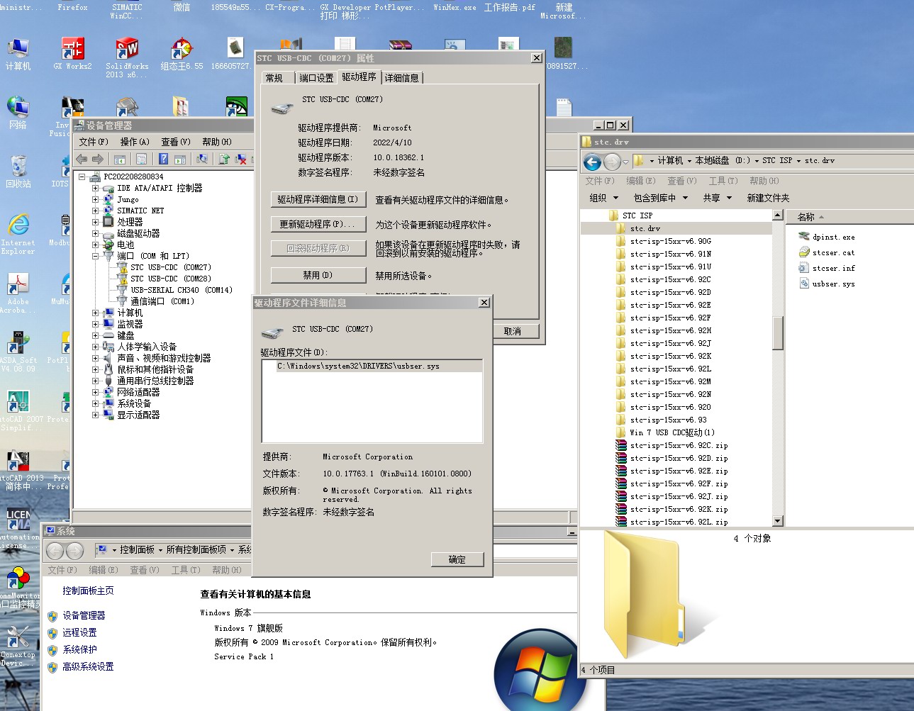

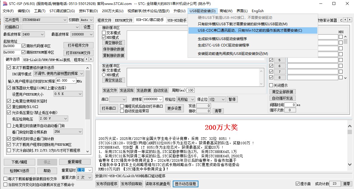

搞了好几天了,几乎看完了论坛里的这类帖子,
也试了很多版本软件里的方法,
电脑都不知道重启了多少次,还是未果,
也测试了STC8H和STC32G,一直都提示驱动签名有问题,
最接近成功的是软件里能认CDC1/2,但连接就出错,
提示没设备,设备管理器里的两个CDC一直都是黄叹号,
CDC
CDC

USB-CDC, WIN10及以后的都不需要安装驱动
深圳国芯人工智能有限公司-工具软件 (stcai.com)

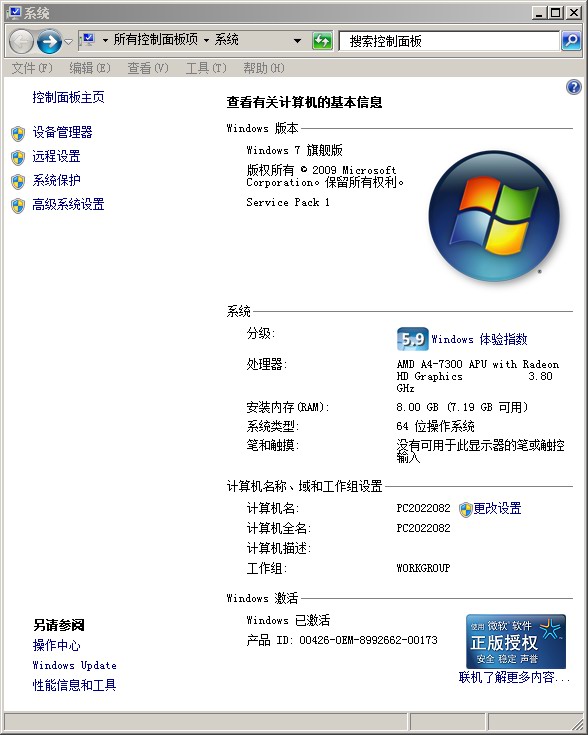

用WIN7也是没办法,我用的很多软件都不支持高版本的WIN,
相对只有win7兼容性和通用性要好点,很多新电脑又不支持win7,搞得很是纠结。
再就是6.93都试过了,还是一样。
看了网上有说64位的WIN7的驱动签名验证机制不一样,
在想是否是 usbser.sys 以及对应的 INF 这两个文件版本不对的问题。
哪位朋友有我这个一样版本WIN7安装CDC驱动成功的,
能否提供下 usbser.sys  这个文件。谢谢。
