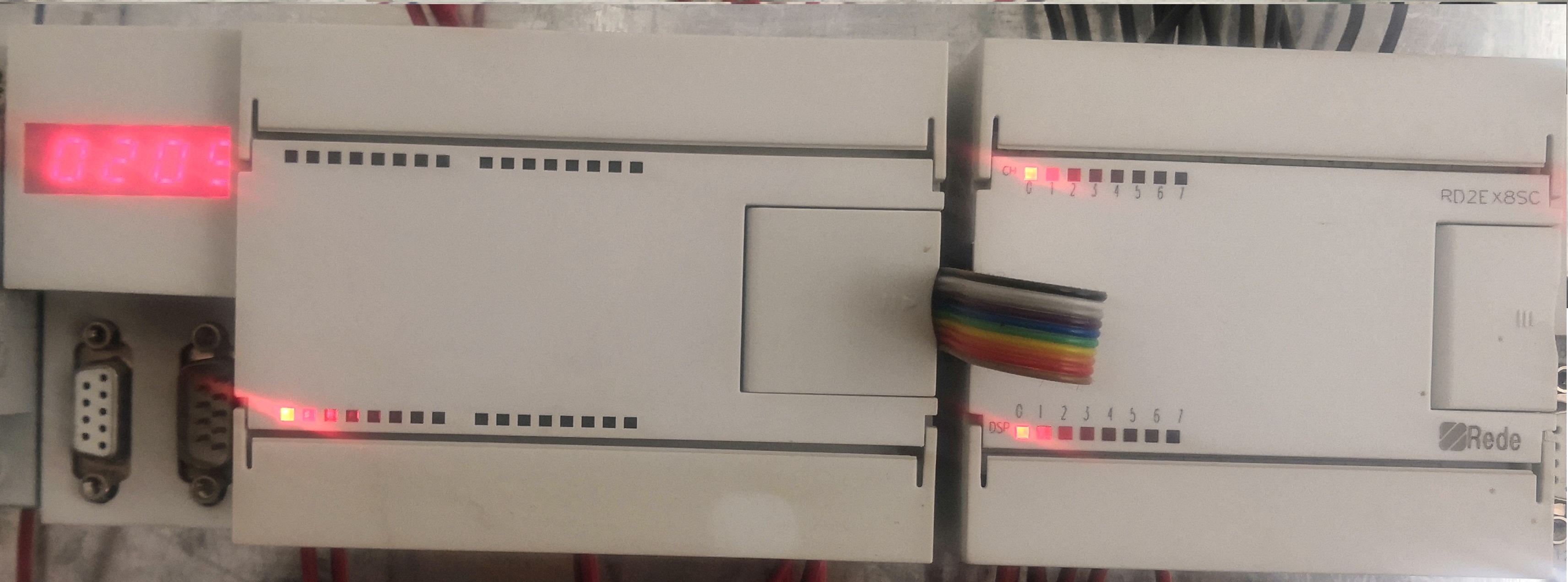

1,采用十位二进制分辨率实现了8通道综合显示精度0.5%。
     霍尔元件直流电流测量,实际应用于太阳能控制系统和LED灯具老化测试。
     采用霍尔元件实现完全与被测电路绝缘。
2,由于霍尔元件输出信号弱需要较大的放大倍数,所以测量部分采用了16级滤波算法。
3,尽管采用了高精度电阻但是由于放大倍数高,造成每个通道的实际测量值不一致,
     必须采用每个通道单独进行线性标定。就是确认初始偏移量和显示值与实际安培数相符。
     为了大批量生产还必须实现自动参数标定,标定后参数记忆。
4,实际电流值可以在PLC的主机上的四位数码管上显示,并且与梯形图程序联动。

模块扩展用的SPI?
