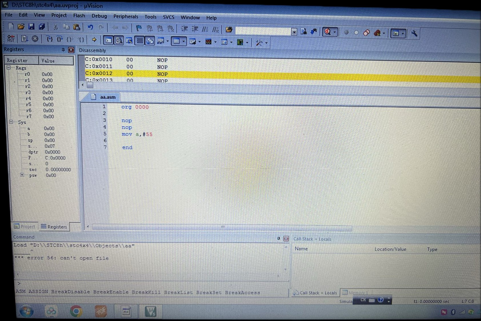

进入软仿真状态时反汇编窗口数据都是0,显示错误56

平时不用汇编,不过看样子都没有编译通过吧,点开工程,是不是没有加源文件加入工程,keil不把源文件加入工程的话,编译是过不去的.

编译失败了吧
