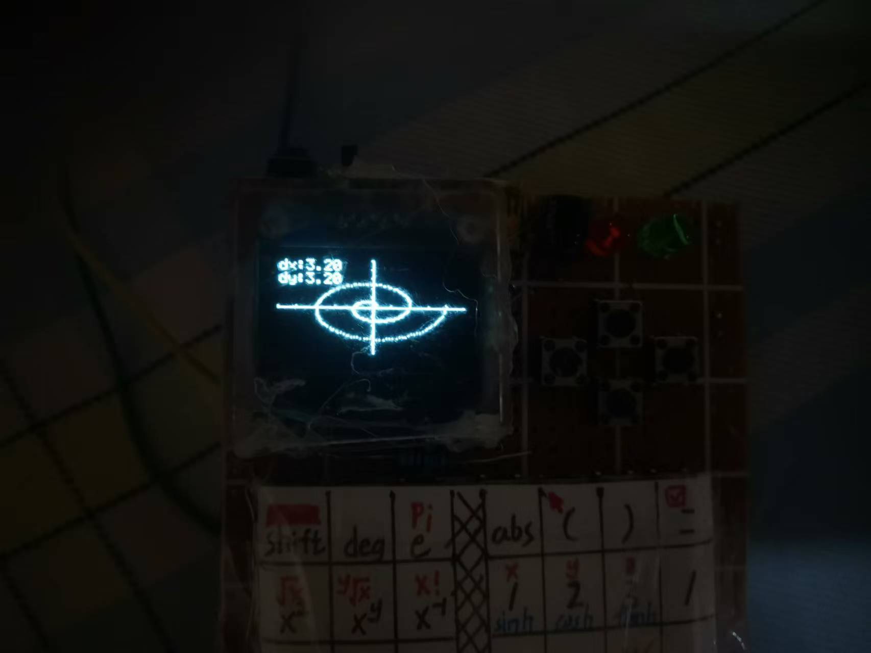

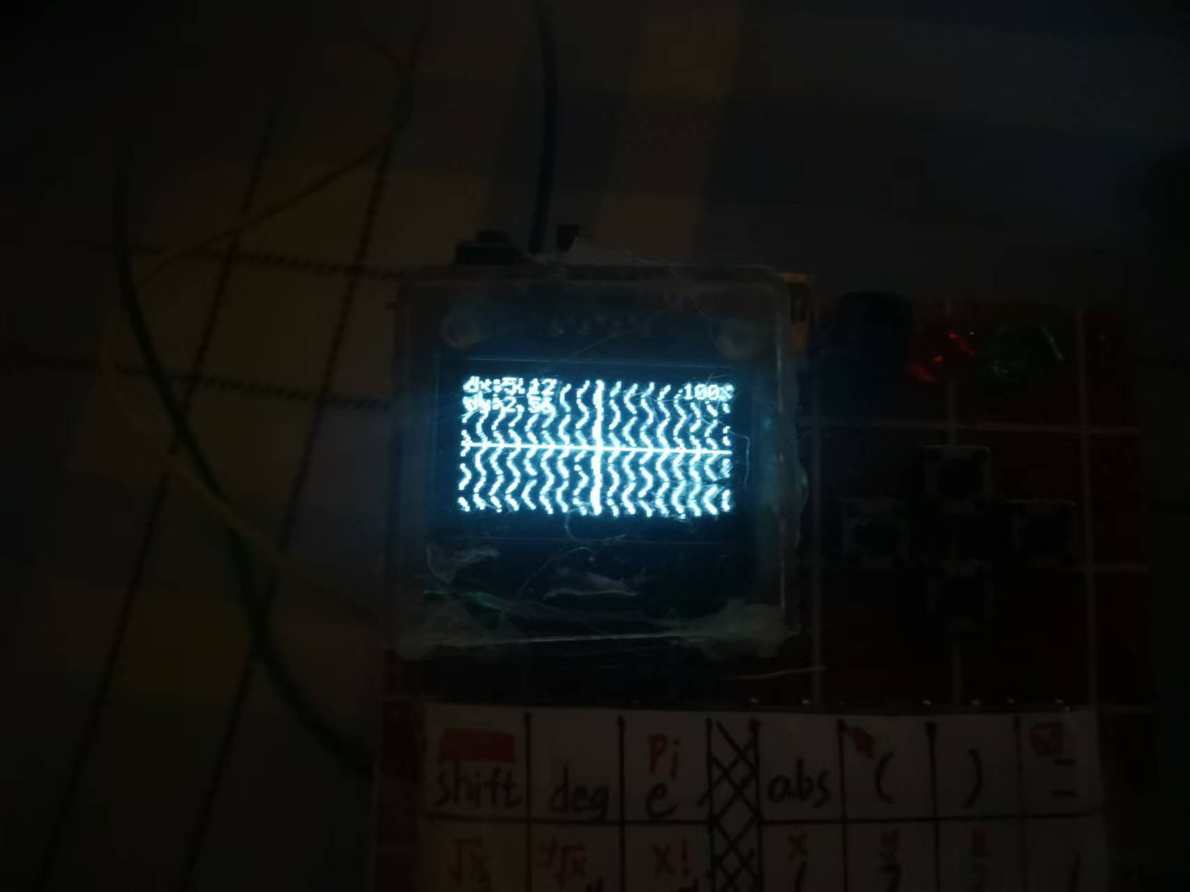

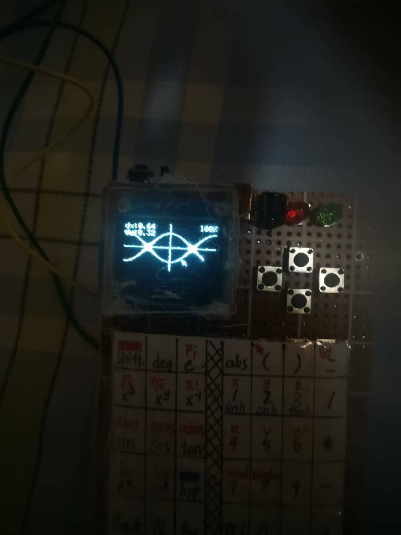

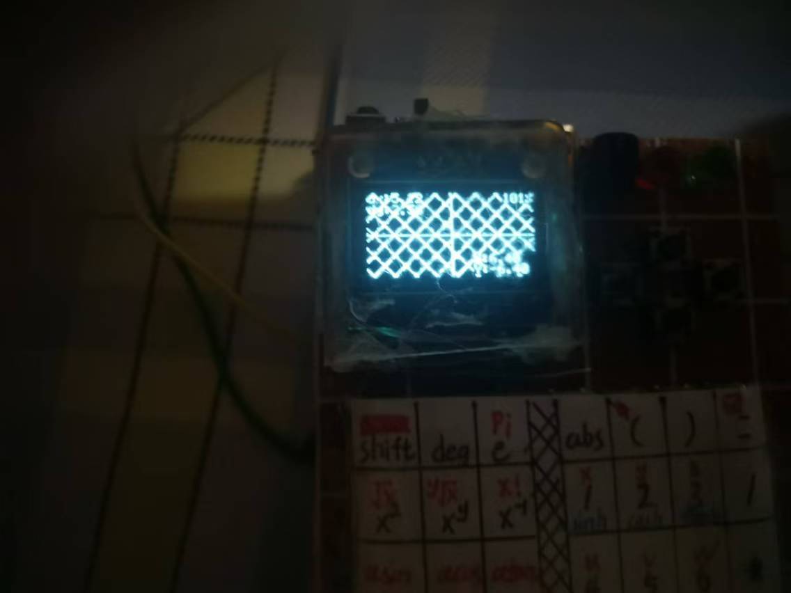

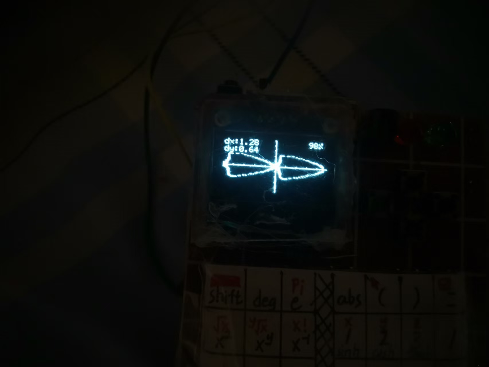

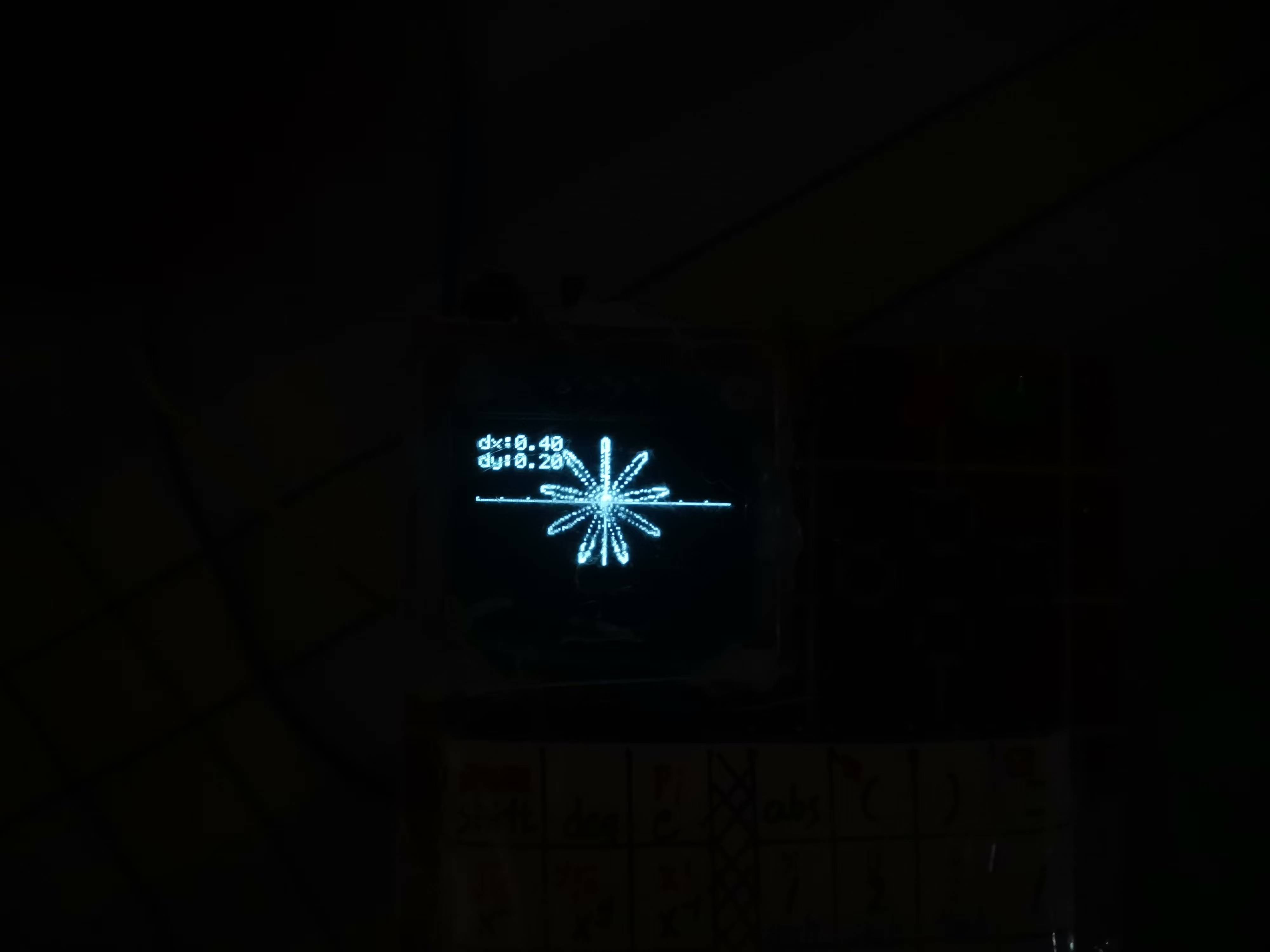

微信图片_20240818212556.jpg 微信图片_202408182125561.jpg 微信图片_20240818212554.jpg 微信图片_20240818212555.jpg 微信图片_202408182125541.jpg 微信图片_202408182125542.jpg 微信图片_202408182125551.jpg 微信图片_20240818212552.jpg 微信图片_20240818212553.jpg
p1:sin(x)^2+y^2-1=0     隐函数
p1:x^2+(y-(x^2)^(1/3))-1=0    隐函数
p3:x=u*cos(u)  y=u*sin(u)    参数方程(其实就是极坐标的p=theta,可以写成参数方程)
p4:cos(y)-tan(x)=0  隐函数
p5:x=8*cos(u)-6*cos(8*u/3)   y=8*sin(u)-6*sin(8*u/3)   参数方程
p6:忘了。。。
p7:sin(x)-cos(y)=0    隐函数
p8:   y^2+cos(x+y^2)-1=0  隐函数
p9:  x=1*sin(9*u)*cos(u)  y=1*sin(9*u)*sin(u)参数方程

全面支持极坐标!
因为可以写成参数方程

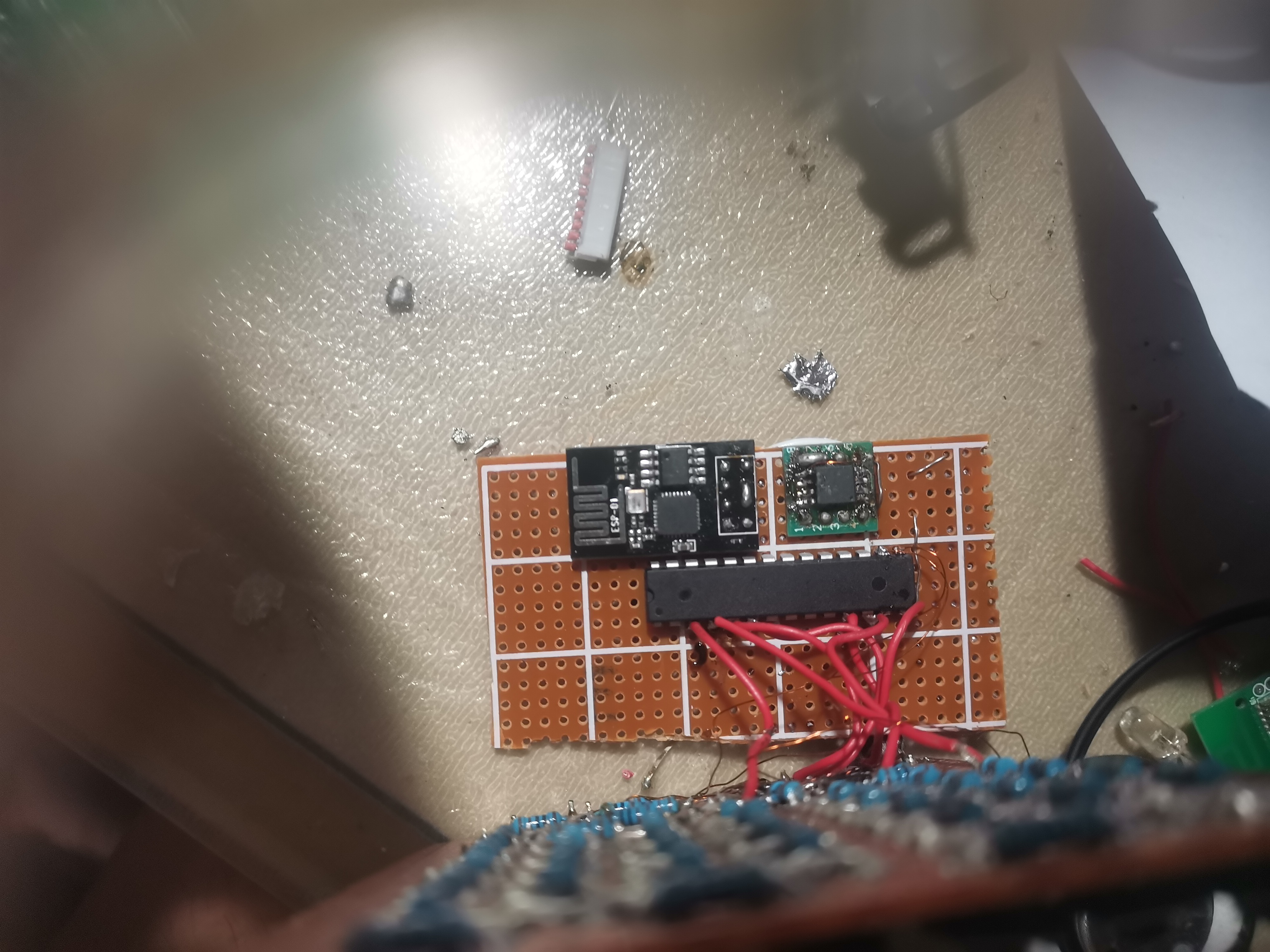

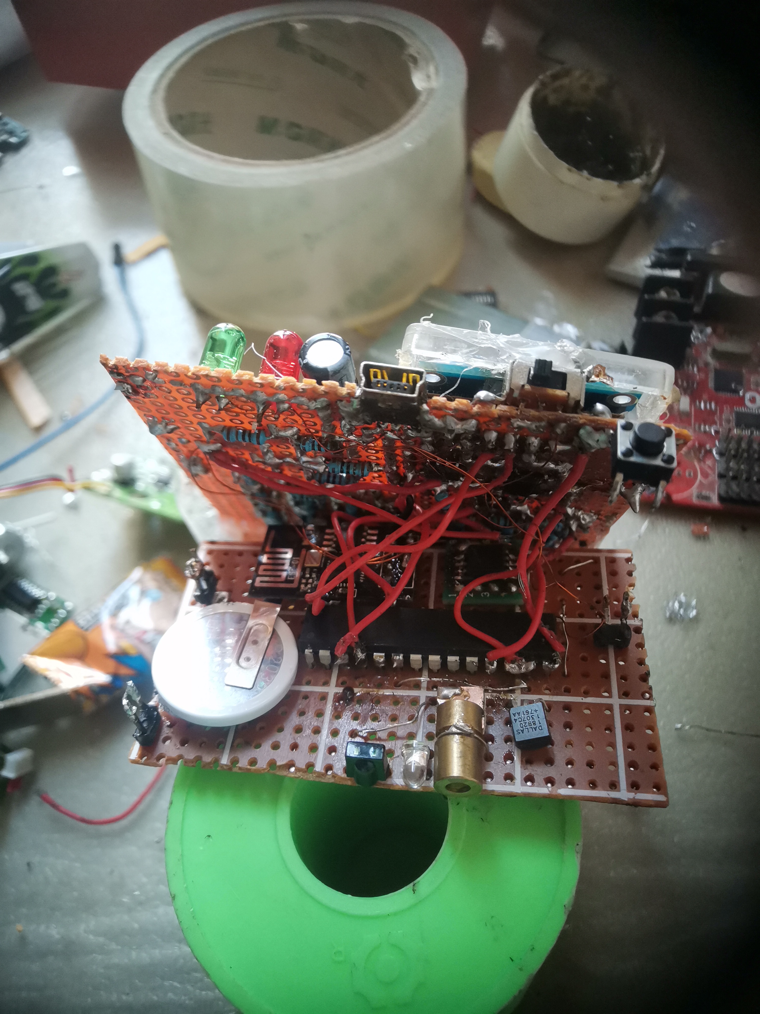

又整了点好玩的:
Cadio Laser:(装了个激光器)(已完成)
Cadio Ir:   红外解码收发(正在写,可能会烂尾。。)
Cadio RTC 装了个bm8563(已完成)
Cadio Wifi (esp8266,正在写简易串口终端)
其余的APP,模拟优盘,wav播放器,badapple音视频,贪食蛇,扫雷,电子琴,单摆模拟,以及旧版的(基于官方例程的)计算器什么的都已经重新编译以适应崭新的硬件
61
410
1133
1133
 楼主| 发表于 2024-8-21 13:51:29 来自手机 | 显示全部楼层

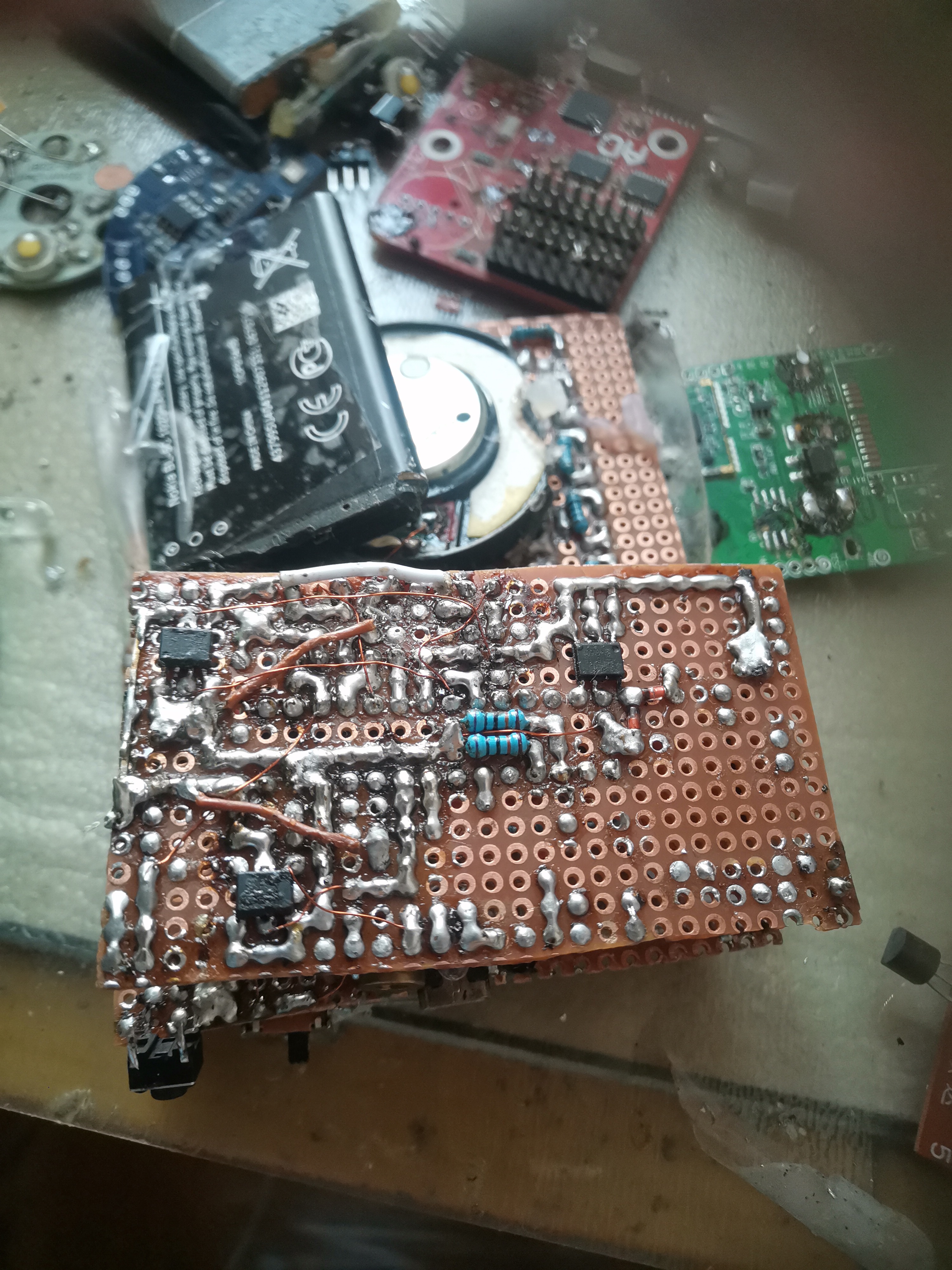

实验板焊的有点goushi,哦对了还有个18b20呢
(关于8266和激光器的开关,因为是3.3v而且电流比较大,三极管mos管都不太好用了,于是就上了马达驱动芯片来解决问题)
61
410
1133
1133

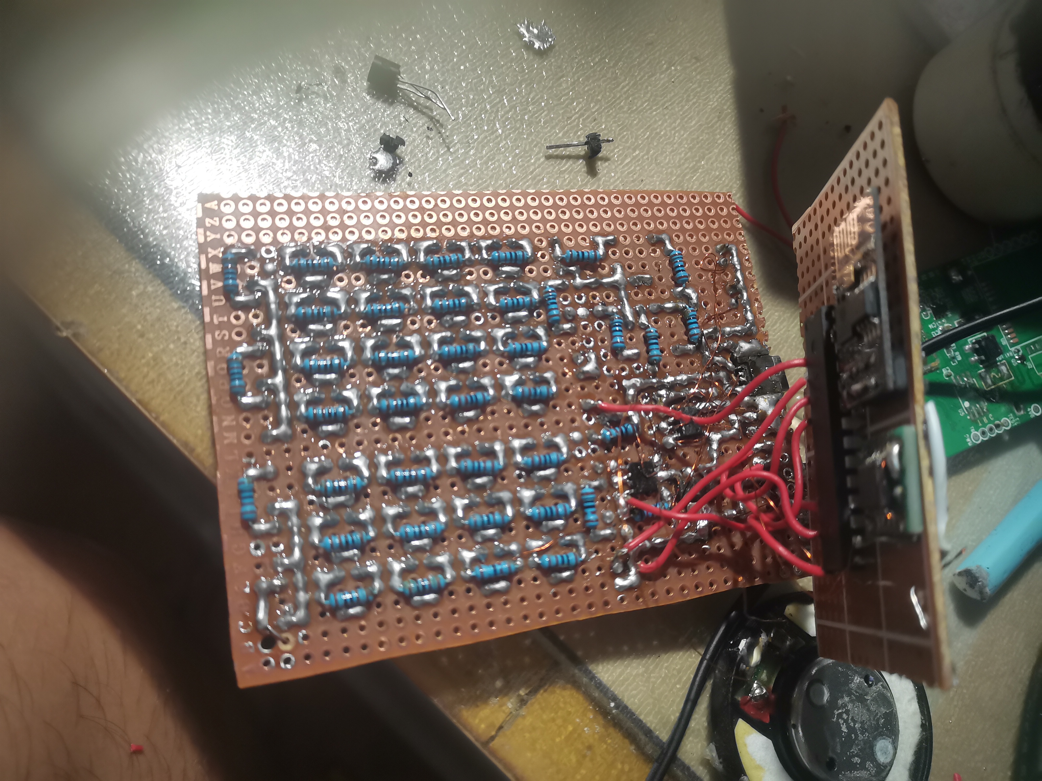

 楼主| 发表于 2024-8-21 13:55:14 来自手机 | 显示全部楼层
(关于8266和激光器的开关,因为是3.3v而且电流比较大,三极 ...
