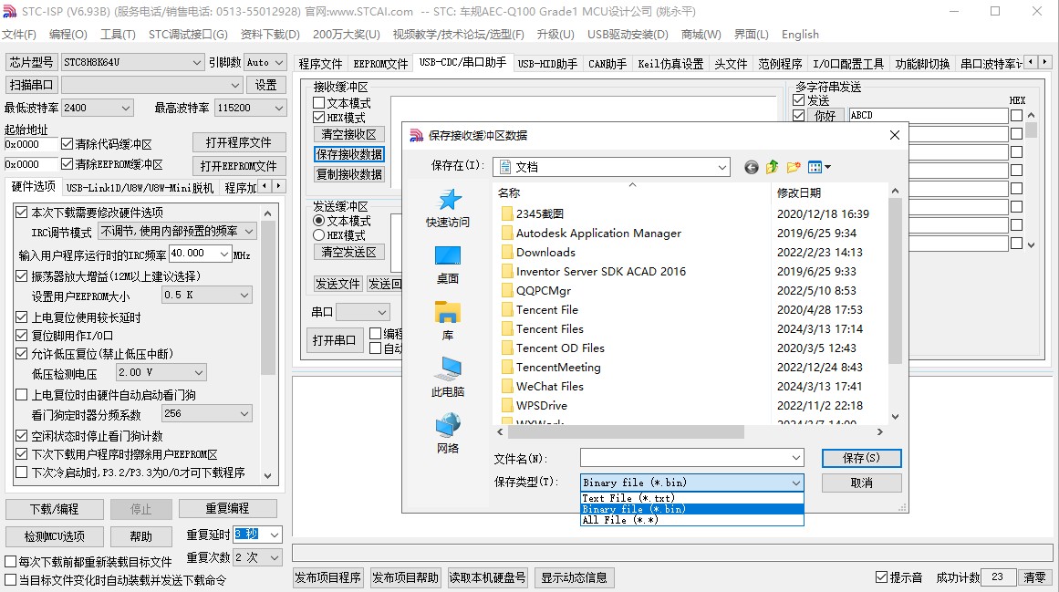

stc-isp-v6.93.exe 保存HEX数据可以以文本的方式保存吗?
请教能否保存窗口显示的文本一样保存,带时间戳, 现在保存的还是原来HEX数据,不是文本数据。

你这个HEX数据的原始含义是什么?如果原始含义能够用文本方式表示有意义的话倒是可以,比如软件的串口助手里的数据可以用文本方式或者二进制方式保存。如果原始数据本来就没有文本方式的含义,那么你用文本方式保存,结果只能是一堆乱码。

HEX本身就是文本文件,但是你能直接编辑吗,

用记事本打开就能看到,但一般不建议修改,因为复杂,且没有意义

接收到的是BIN数据,选择了HEX模式,那我们屏幕上显示的是hex文本数据,还带有时间戳。
如果“保存接收数据”  是保存的时间戳 +加乱码(原始BIN).
如果“接收到文件” 则是全部乱码“原始的BIN”,没有时间戳
我的想法是可以选择 保存数据可以和屏幕一样的,或者 原始数据。而不是只有默认原始数据可以选择。
