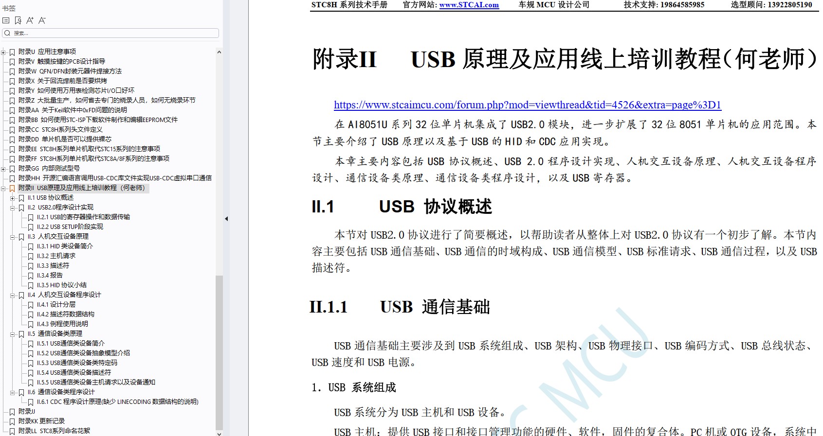

既然是初学,建议多看看手册,手册里的范例程序比ISP里面的的范例程序注释多一些。
手册看多了,问题就少了,这是我的一个体会,我也是一个初学者,愿与你共勉。

抓住不熟悉的寄存器、特殊位搜索手册就是最快的学习过程,等到把一个陌生的程序注释一遍以后你会发现“原来是这样”;p
读CDC虚拟收发,最好的例程是那个虚拟示波器接口的那个STC32G12K128-DSO-USB-CDC-PC-480x320-V2-opencode-20220819
花一点时间把里面的示波器部分去掉找出他与电脑间的联系,这里的收发非常清晰,我做了一点注释,给你做个参考。
