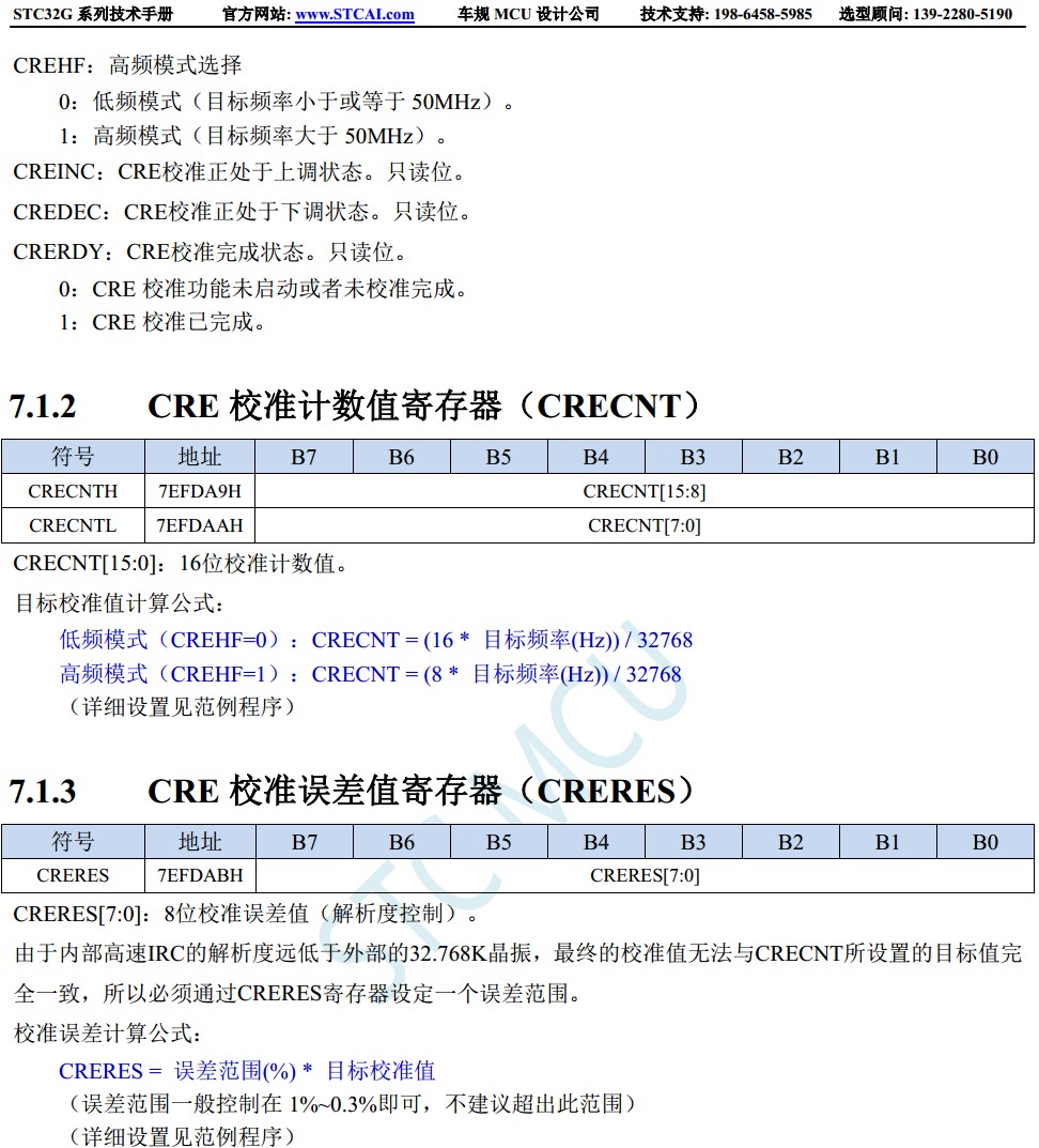

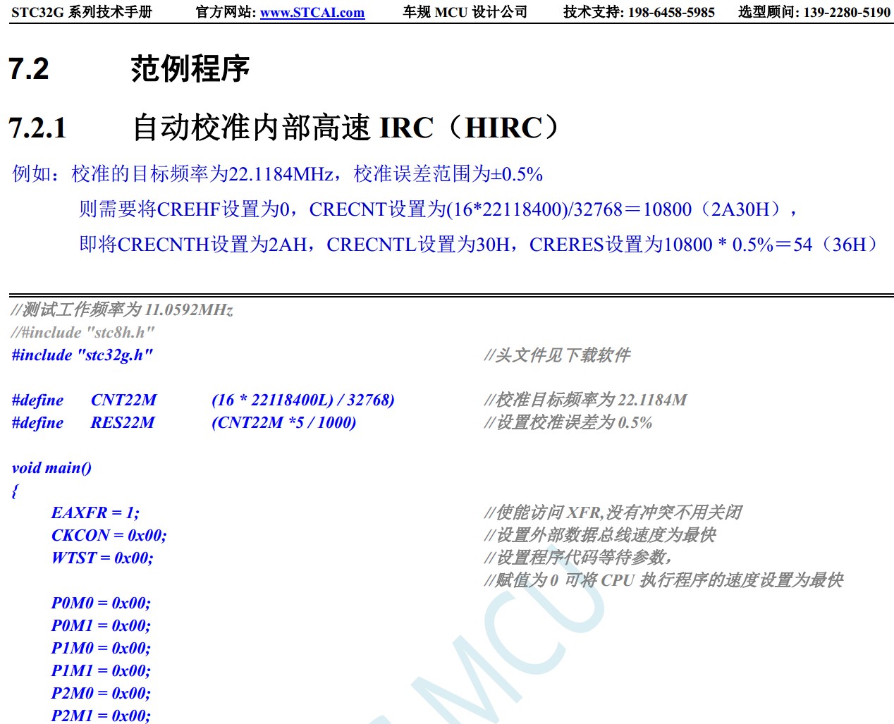

如对时钟有特殊要求 !
可使用 外部 32768-RTC 时钟,
自动校准 【内部高速IRC时钟,42MHz】 !

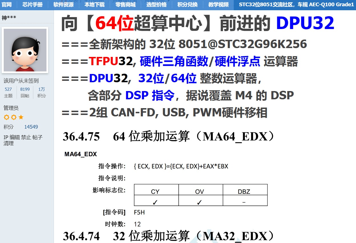

老兄弟,熟悉 DSP 帮审核下我们这个 新一代 STC32 的
DPU32 超算 中心】的 DSP指令 还遗漏了哪些
向 【64位超算中心】前进的 DPU32@STC32G96K256,全新 32位8051 - STC 实验箱/核心功能实验板,原理图,MCU结构讨论区,大学教材 - 国芯论坛-STC全球32位8051爱好者互助交流社区 - STC全球32位8051爱好者互助交流社区 (stcaimcu.com)
