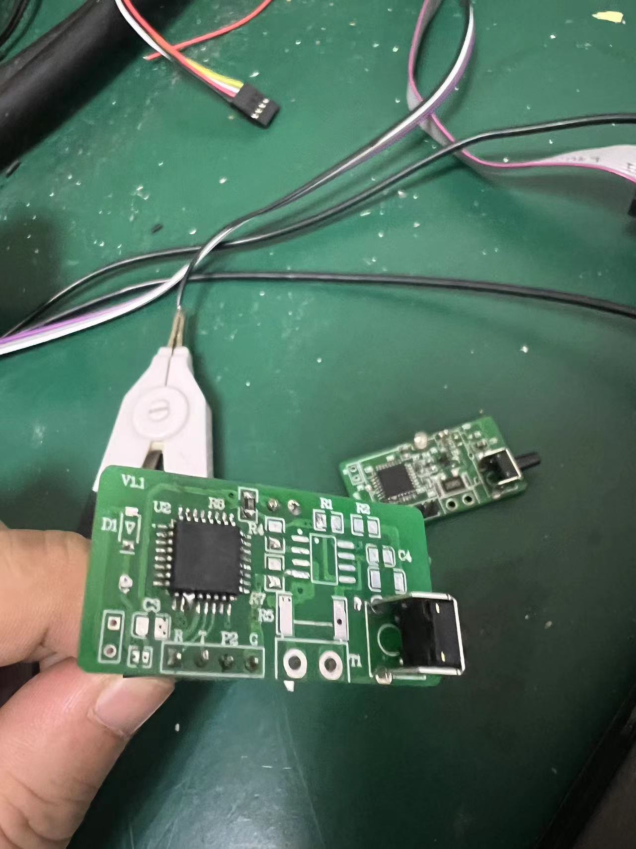

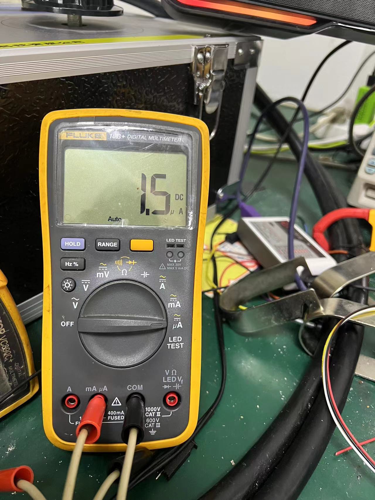

发表于 2024-3-8 18:31:00 | 显示全部楼层 |阅读模式
<1> 不用的IO口高阻输入
<2> 上拉的 推挽输出高电平
<3> 关闭ADC电源
请问下大佬爸爸们:  <1>还有其他地方影响功耗了么 我看见有0.35uA的STC15L系列 是8H做不到么?
<2>如果有 还望告知
裸板

 楼主| 发表于 2024-3-13 17:35:07 | 显示全部楼层
实现了0.4uA功耗  在1.5uA基础上 不打开睡眠定时器即可{:5_278:}
