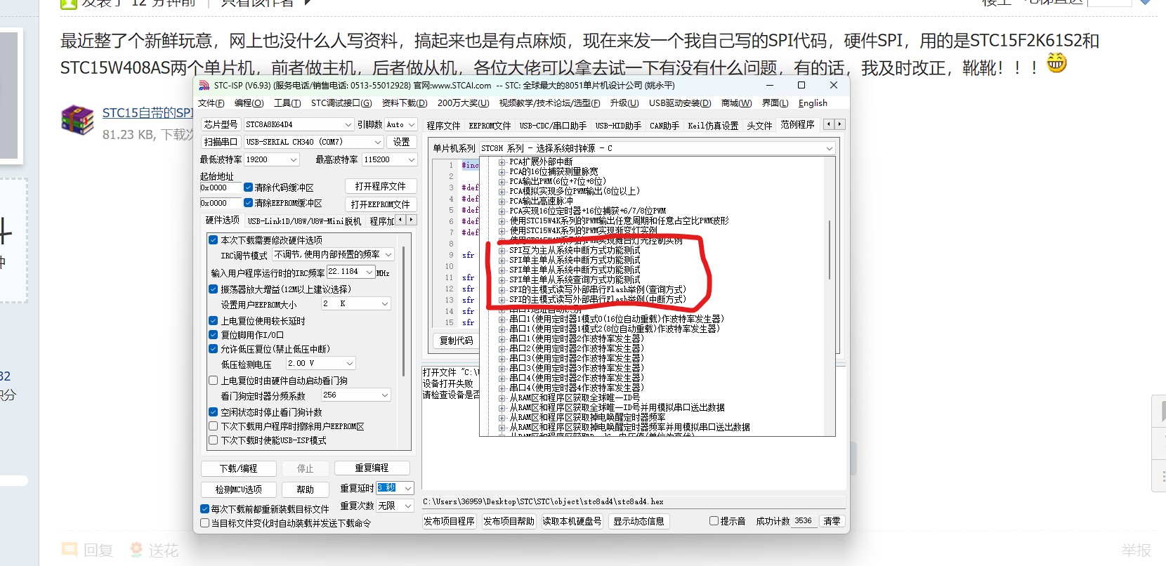

最近整了个新鲜玩意,网上也没什么人写资料,搞起来也是有点麻烦,现在来发一个我自己写的SPI代码,硬件SPI,用的是STC15F2K61S2和STC15W408AS两个单片机,前者做主机,后者做从机,各位大佬可以拿去试一下有没有什么问题,有的话,我及时改正,靴靴!!!

您的这个与范例程序相比有什么优势么0.0 做从机的还真的没了解过。做主机倒是已经用很久了

我是自己做着玩的

我是单独通讯一下能不能用硬件SPI,基于手上的15F确实拿来做SPI确实差了点意思,然后呢,手上的电源又不够,导致没有共地,然后导致开发板上面关电了,另外一个板上也带电,就很牛

我是主从分开了程序的,范例的我用了,好像不大起作用,不知道为什么,可以参考范例,但是没办法照搬过来用,不知道哪配置出错了,好像是SPI的口和串口相冲突了

建议改用 STC15H2K64S4 来设计你这套系统,
后来 SPI 改进过, 比前面的SPI好
===程序兼容 STC8G2K64S4

你是说我手头的这两个单片机型号选的差点意思嘛大佬,哈哈

很可惜,卖LCD的技术跟我说,硬件的SPI不适合他们的串行口屏
