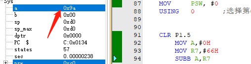

如图中计算
  MOV A,#0H
  MOV R7,#66H
  SUBB A,R7
A减R7结果为啥是9A?

0x00 - 0x66 = - 0x66 = 0x9A

发表于 2024-3-8 16:41:18 | 显示全部楼层
借位, 相当于 0x100 - 0x66 = 0x9A, 同时 置 Cy=1
