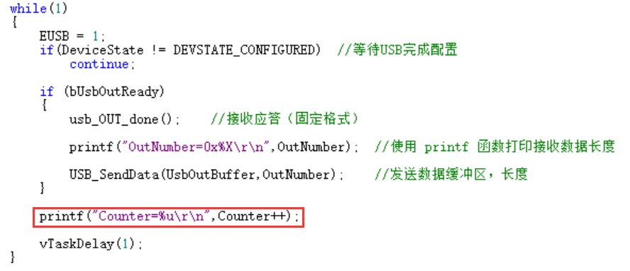

使用printf时试一下在初始化之后加一行
TI=1;
现在不用 pringf 函数 ,改用USB_SendData()函数 ,一样的问题存在

FreeeRTOS里面使用的USB CDC库是有些不一样,
用附件的例程试试,已经更新了USB CDC库文件

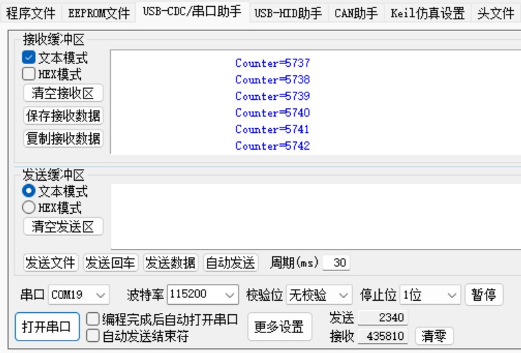

测试结果:
FreeRTOS-STC32G-USB-CDC-20240308.zip
328.06 KB, 下载次数: 241

 楼主| 发表于 2024-3-11 13:29:47 | 显示全部楼层
标题所述  FreeRTOS 的USB_CDC 的致命问题 已经解决 !
解决方法:更换 FreeRTOS 的USB_CDC的库文件
===文件名为 :stc_usb_cdc_32g.LIB
该文件由 13楼的附件中提供。
谢谢13楼的技术支持。
