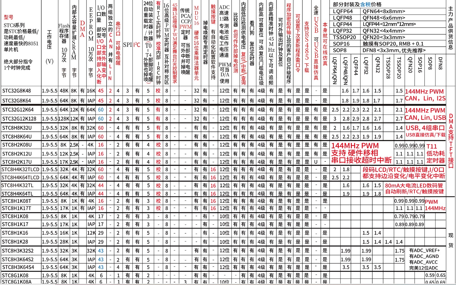

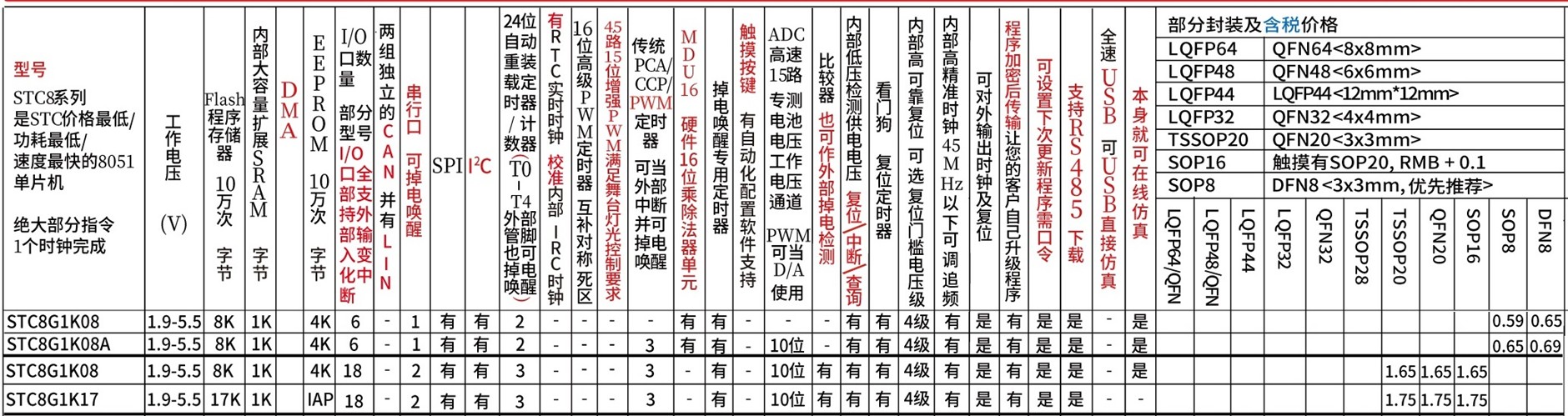

有没有16或者20脚的。其他型号也可以。查了选型表找待低功耗待机模式的还不好找

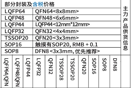

TSSOP20是有的,QFN32是 4mm*4mm  发表于 2024-3-12 09:55

STC8/STC32 全部支持低功耗
高稳定,低功耗,超低价 (stcaimcu.com)

8个脚的都支持睡眠低功耗、各种唤醒。
STC所有的MCU都支持睡眠低功耗、各种唤醒。
