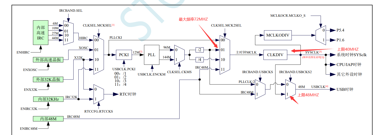

PLL倍频这么高到最后还是要降频到48MHZ左右,这里放个PLL有什么用???

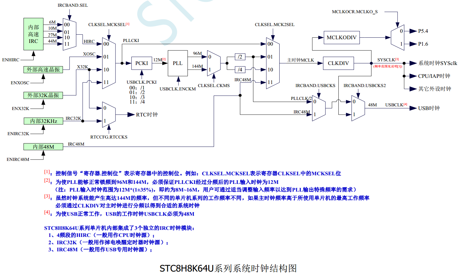

发表于 2023-1-14 09:53:26 | 显示全部楼层
你这是 STC8H8K64U的时钟树,PLL-96MHz, /2 = 48MHz 给 USB-48MHz; /3 = 36MHz 给 CPU用
还有PLL之后的时钟/2占空比是完美的1/2, 而没2分频前的原始PLL时钟,占空比不是完美的1/2

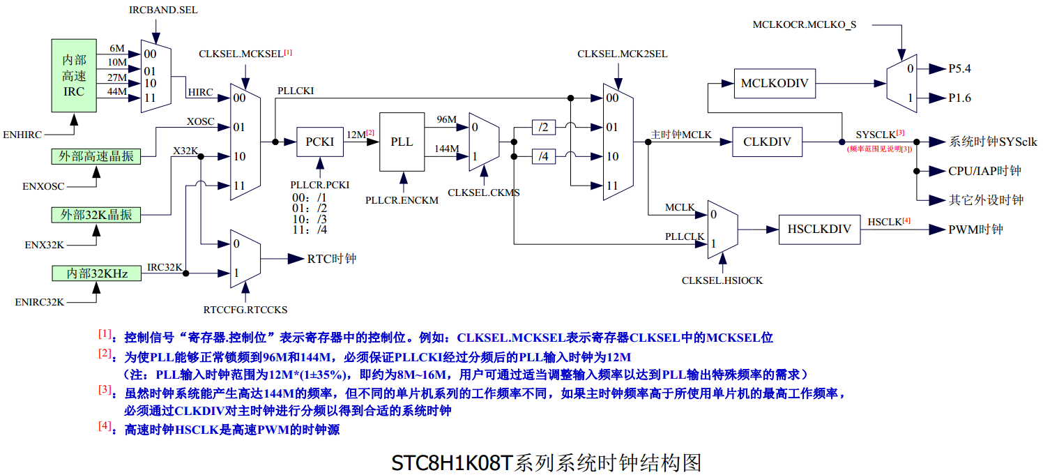

发表于 2023-1-14 09:56:47 | 显示全部楼层
STC8H1K08T-TSSOP20, PWM的时钟源可以用PLL, 可以到 192MHz
