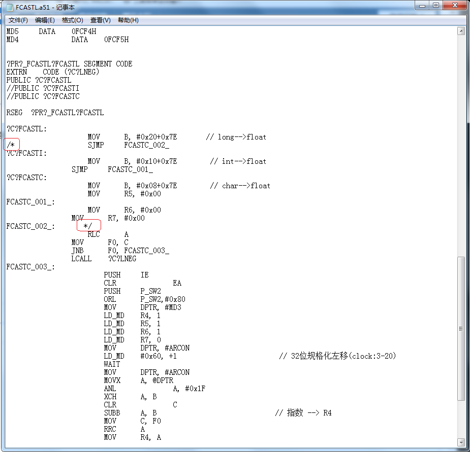

调试时 加了 /*  */ , 请将  FCASTL.a51 文件中的 ' /* ' 和 ' */ '去掉即可.
