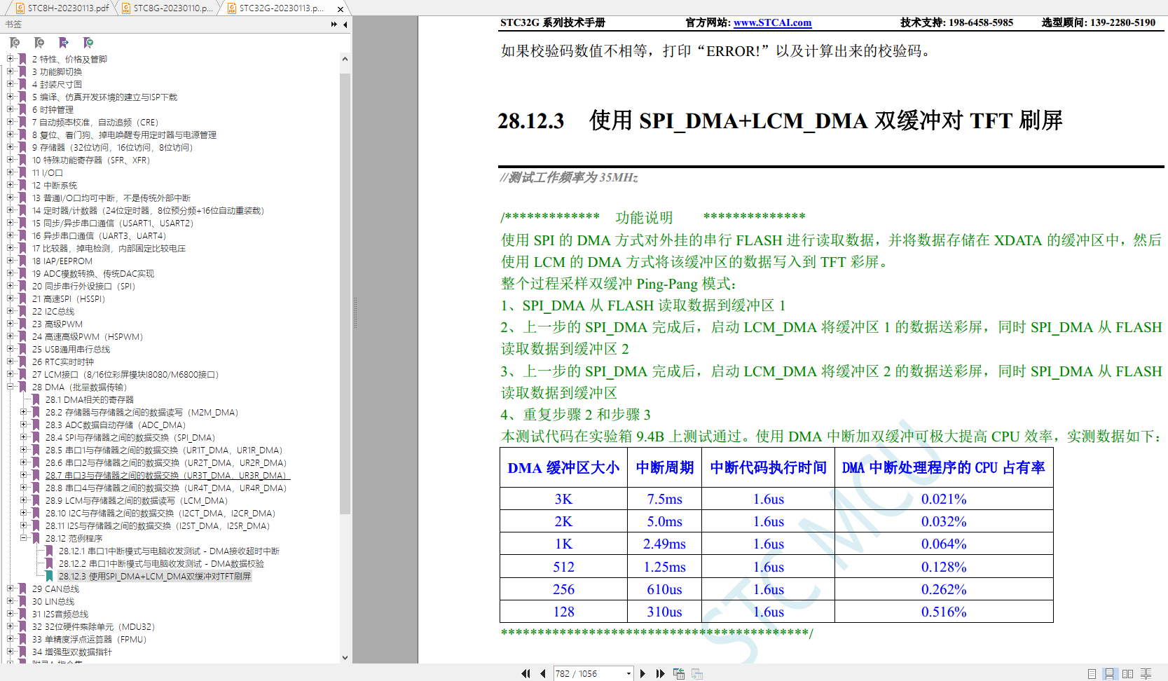

发表于 2023-1-13 23:17:06 | 显示全部楼层
周末都放假了,你先参考下这个程序,我不是研发,只能贴图给您

发表于 2023-1-13 23:21:27 | 显示全部楼层
例程8位并口,因该是没什么问题的。我想驱动16位并口。目前依照所有资料包括我自己测试,好像不行。
