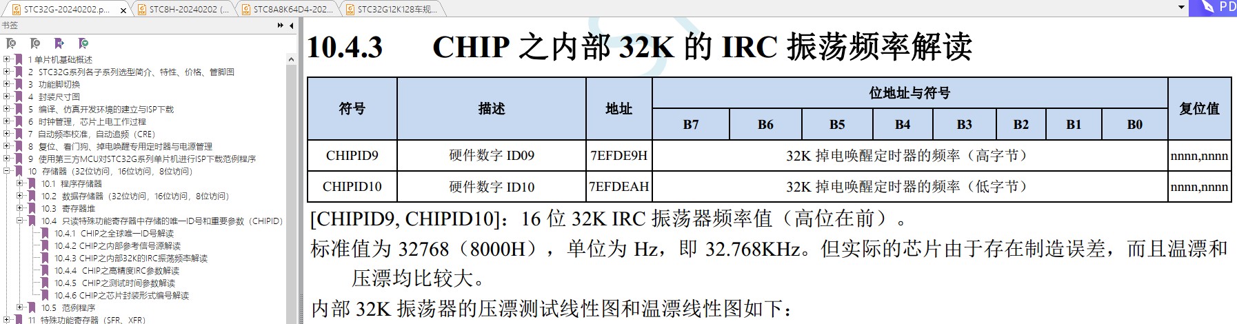

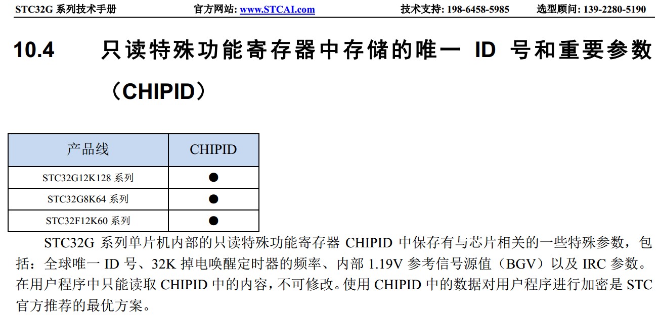

发表于 2024-3-7 17:51:58 | 显示全部楼层
STC32G的芯片参数需要从CHIPID寄存器里面读取
非常感谢乘风***!! 看到了. STC论坛现在回复速度好快呀, 有这个大家庭直好  详情 回复 发表于 2024-3-7 19:29

发表于 2024-3-7 19:29:10 | 显示全部楼层
非常感谢乘风***!! 看到了.
STC论坛现在回复速度好快呀, 有这个大家庭真好

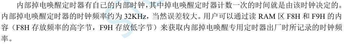

不过我在手册8.3看到的读写描述还是在RAM区 F8 F9呢, 手册这里有误导, 应该是沿袭之前手册遗留下来的一段话. 相关工作人员可以订正一下.

[attachimg]37397[/attachimg] 这里的描述还没更新, 这个最新手册,20240202  详情 回复 发表于 2024-3-7 21:14

发表于 2024-3-7 21:14:12 | 显示全部楼层
