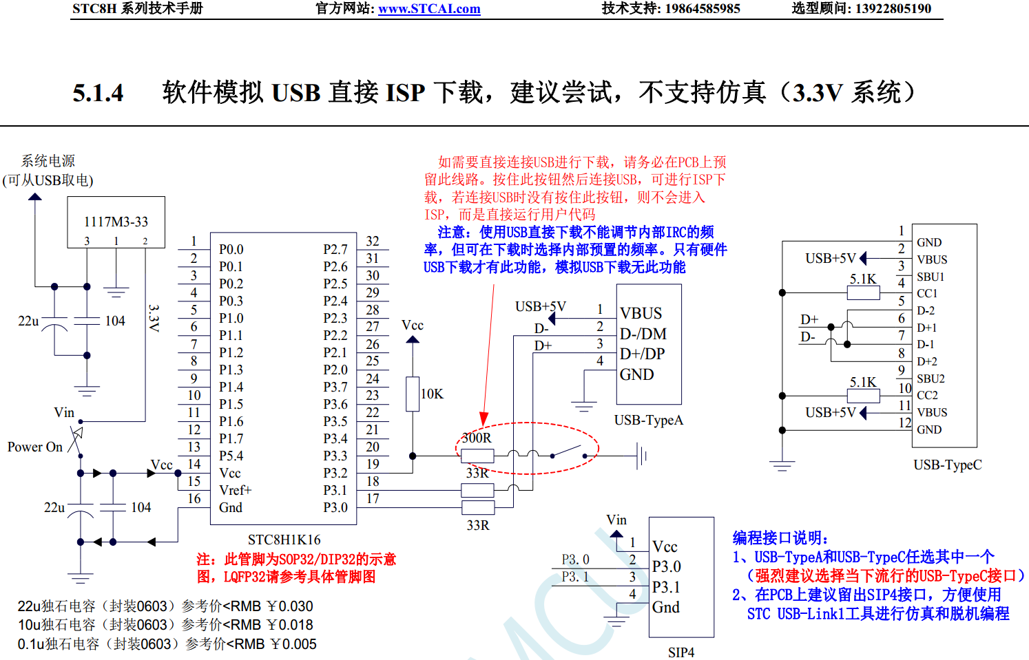

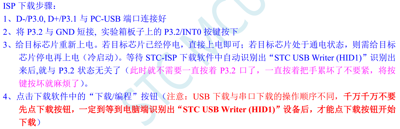

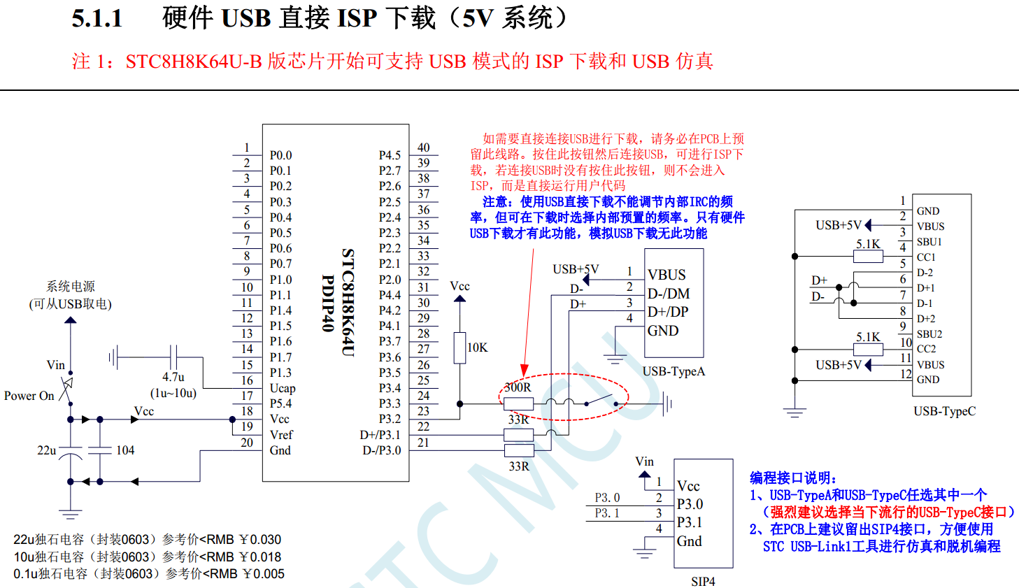

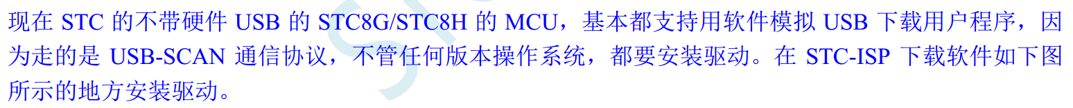

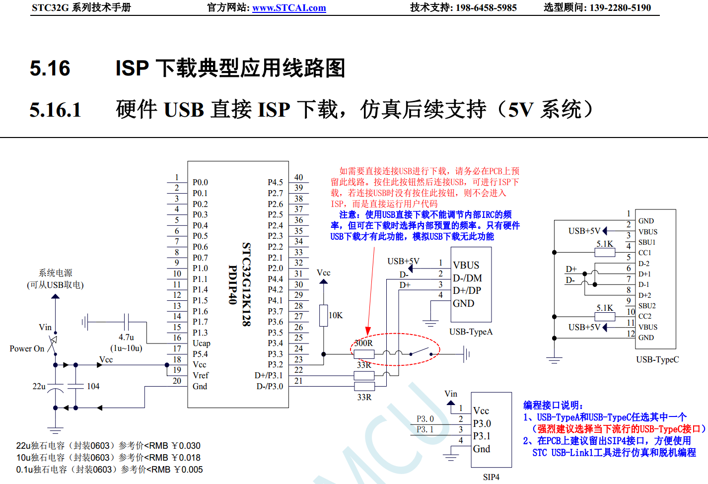

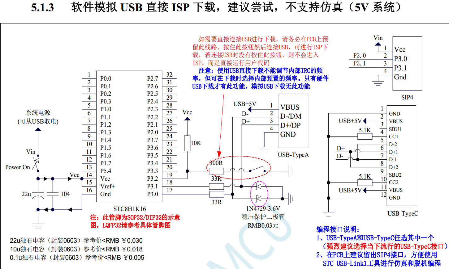

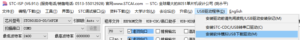

不管有没有硬件USB,都支持 USB 直接下载===STC8/ST32系列
没有硬件USB的STC8/STC32系列都可以软件模拟USB直接下载了!
有硬件USB的STC32G12K128, 有硬件USB的STC8H8K64U都可以硬件USB直接下载!
没有硬件USB的STC8/STC32系列都可以USB直接下载了-1.png

有硬件USB的STC32G12K128, 有硬件USB的STC8H8K64U 都可以直接硬件USB下载
