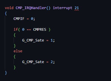

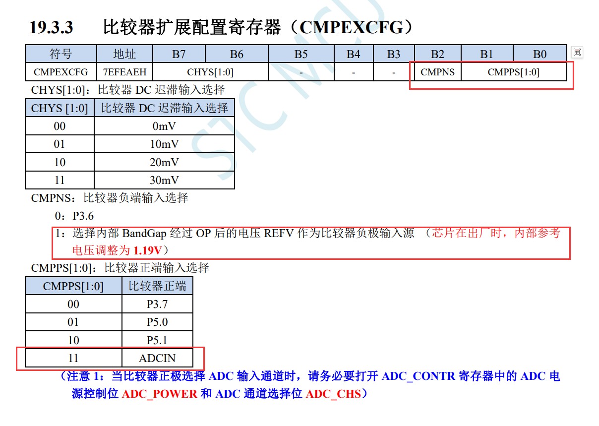

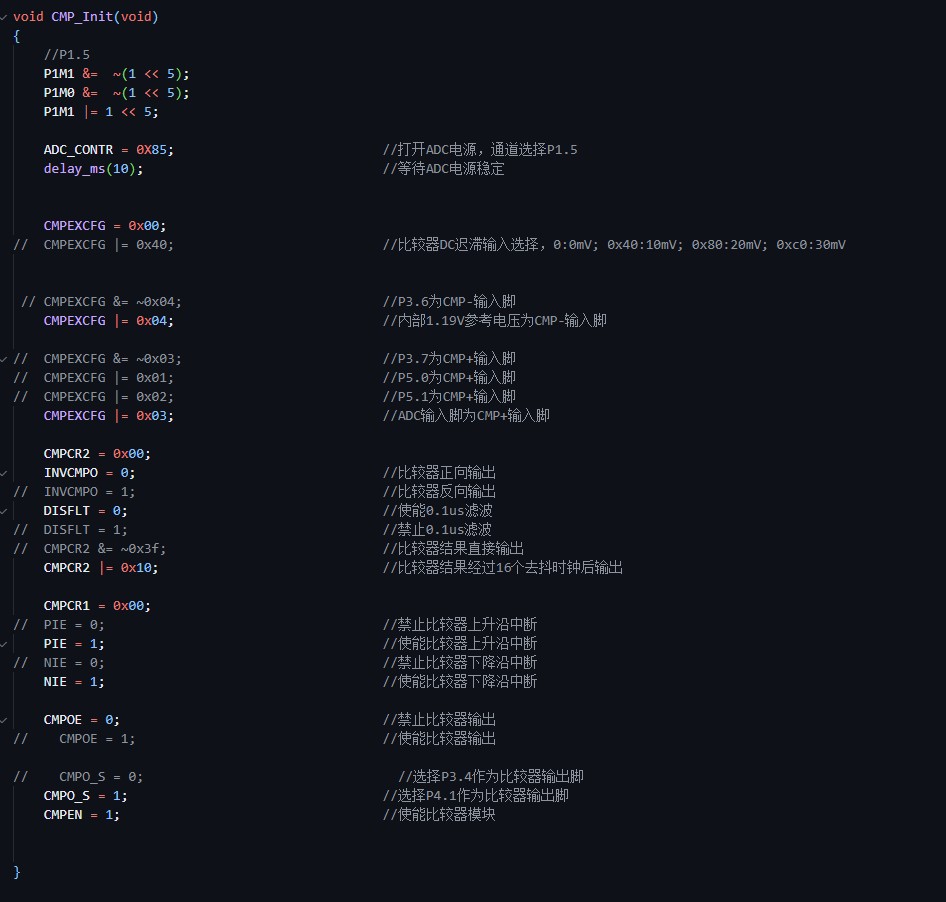

选择的ADC(P15)和内部1.19V,按道理说和P36没关系了啊,为什么P36电平变化才进中断了。
问题解决:CMPEXCFG在扩展SFR区,要在前面加P_SW2 |= 1 << 7或者EAXFR = 1
