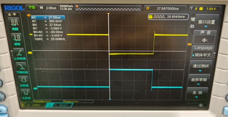

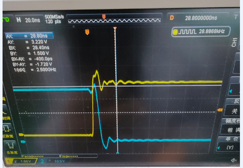

逻辑分析仪是用于分析逻辑的,看波形不如示波器的。
如果没有看到我要看的波形,我将无法做进一步判断, ...
用示波器看了,依然会有同时导通的问题。
示波器波形是对的,你的逻辑分析仪波形差别很大。 你的扫描速度是20ns,而IO上升、下降沿大约就是10ns,图中可见,两个IO电平同时变化,10ns后基本就变化完毕,所以没有你说的“依然会有同时导通的问题”,不知道你  详情 回复 发表于 2024-4-20 16:34

深山*** 发表于 2024-4-20 14:30
用示波器看了,依然会有同时导通的问题。
你的扫描速度是20ns,而IO上升、下降沿大约就是10ns,图中可见,两个IO电平同时变化,10ns后基本就变化完毕,所以没有你说的“依然会有同时导通的问题”,不知道你是根据哪个参数觉得是同时导通的。

如果把列区的时间改为1,反而是左边的很正常,右边有会隔几个有一个同时的高电平,并且这个高电平的时间是确定的,为10ns,如果你们手里有逻辑分析仪的话,可以测试一下看看,也就是就,改为1后,反而比0的效果更加好,为0的时候,无论是上升沿和下降沿,都是会有一个同时为10ns的导通,如果为1后,反而是上升沿正常的,下降沿会有一个10ns同时为高电平的周期,无论频率和占空比怎么调,这个同时为高电平的时间是不变的,始终是10ns。

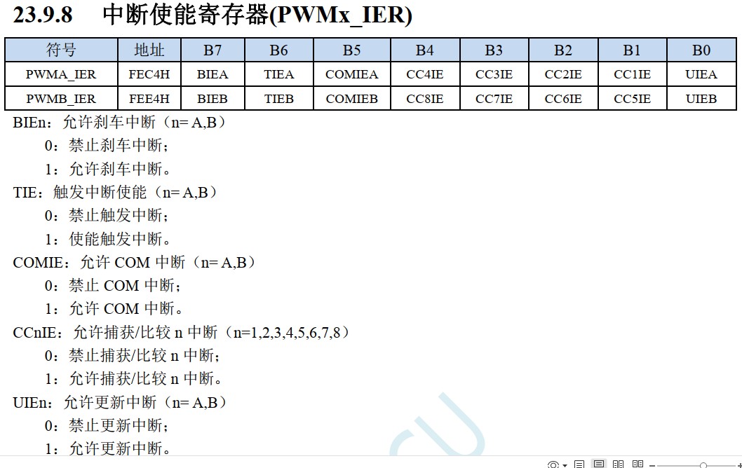

多谢梁工,同步BUCK的基本功能实现了,现在要增加短路和过压保护,想用PWM中断来做,我目前是用的PWMA的P1P, P4P驱动外部半桥IC,没有用P1N, P4N, 死区设为0, 目前计划用刹车中断做过压保护,另外短路保护能否用触发中断?
另外这几种中断有没有详细介绍的资料?
中断允许在寄存器中描述。 [attachimg]42513[/attachimg]  详情 回复 发表于 2024-4-27 21:55

rqi*** 发表于 2024-4-27 17:24
多谢梁工,同步BUCK的基本功能实现了,现在要增加短路和过压保护,想用PWM中断来做,我目前是用的PWMA的P1 ...
中断允许在寄存器中描述。
