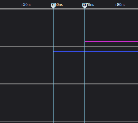

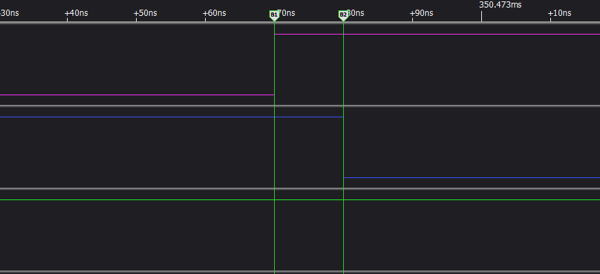

用的是STC8H2K17U TSSOP20的芯片,系统时钟为24M,PWM时钟用的是144M。
287k的频率,两个同时为高电平,奇怪了。

你用什么仪器测的?
我想看用数字示波器测量的波形,示波器带宽不低于50MHz,20MHz输入滤波关闭,此时的波形图。
再怎么说,PWMxP与PWMxN(x为1~4)是不会同时输出高电平的。

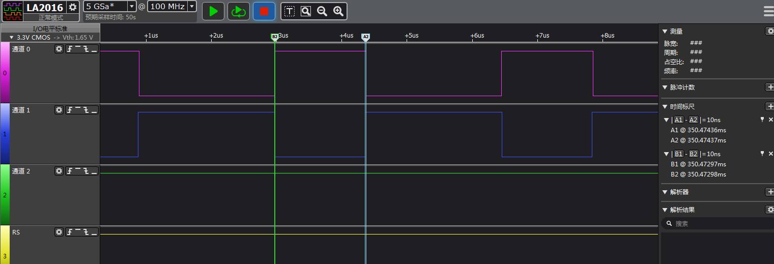

用的是数字逻辑分析仪。最高可以测量200M的。

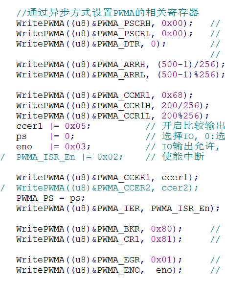

程序就是从本贴子的第20楼下载的,然后作了删减。
01B-HSPWMA-4对互补PWM输出P1口.rar (64.66 KB, 下载次数: 131)
建议使用数字示波器观察并贴图。你测的是哪两个IO输出的PWM?  详情 回复 发表于 2024-4-18 09:56

示波器肯定是没有逻辑分析仪看的清楚,示波器好久没有用了。
逻辑分析仪是用于分析逻辑的,看波形不如示波器的。 如果没有看到我要看的波形,我将无法做进一步判断,你得自行解决了。  详情 回复 发表于 2024-4-18 23:23
