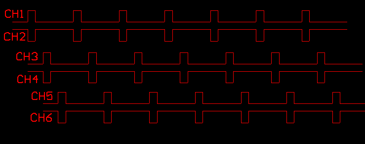

发表于 2024-3-29 14:57:18 | 显示全部楼层
其实我也想研究做BUCK电路,问题是如果想达到理想的效果,三路互补的信号必须每对相移120度相位角,这样出来的电源纹波比较小。这个芯片不知道有没有这样的功能。
理想的驱动波形如下:

发表于 2024-3-30 23:00:08 | 显示全部楼层
使用STC8G2K32S4 很好实现的。
