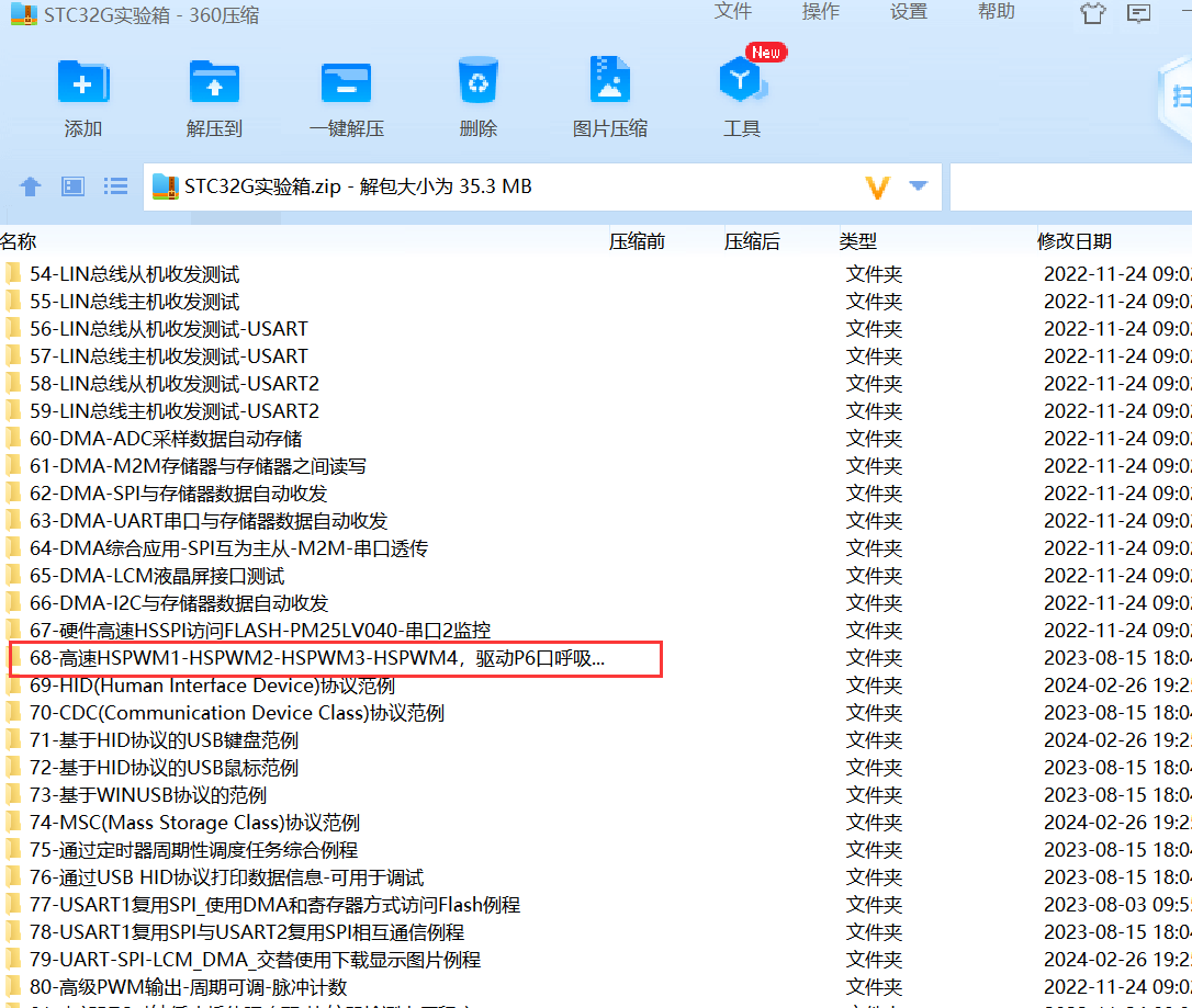

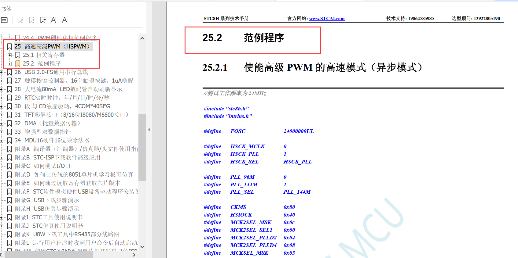

发表于 2024-3-28 16:39:36 | 显示全部楼层
rqi*** 发表于 2024-3-28 16:05
梁工,有没有STCH1K08T高速高级PWM的DEMO程序?
你好,你可以参考STC8H数据手册25章节范例,也可以参考STC32G实验箱范例
STC32G实验箱.zip
25.61 MB, 下载次数: 180
STC8H-20240202.pdf
48.43 MB, 下载次数: 156
