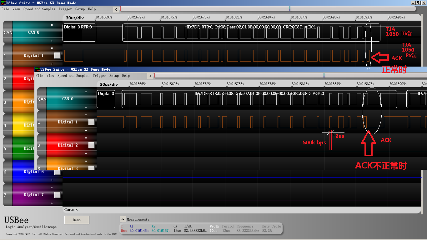

发表于 2024-3-24 00:59:00 | 显示全部楼层
时常出现BUSOFF问题,上逻辑分析看看TJA1050的Tx和Rx端数据,
本来正常时在ACK时Tx端应为高电平,但是却被mcu拉低了...,
真是奇怪了,难道是程序在哪里出错了?!

发表于 2024-6-5 18:17:29 | 显示全部楼层
本来正常时在ACK时Tx端应为高电平,但是却被mc ...
问题解决了吗?
